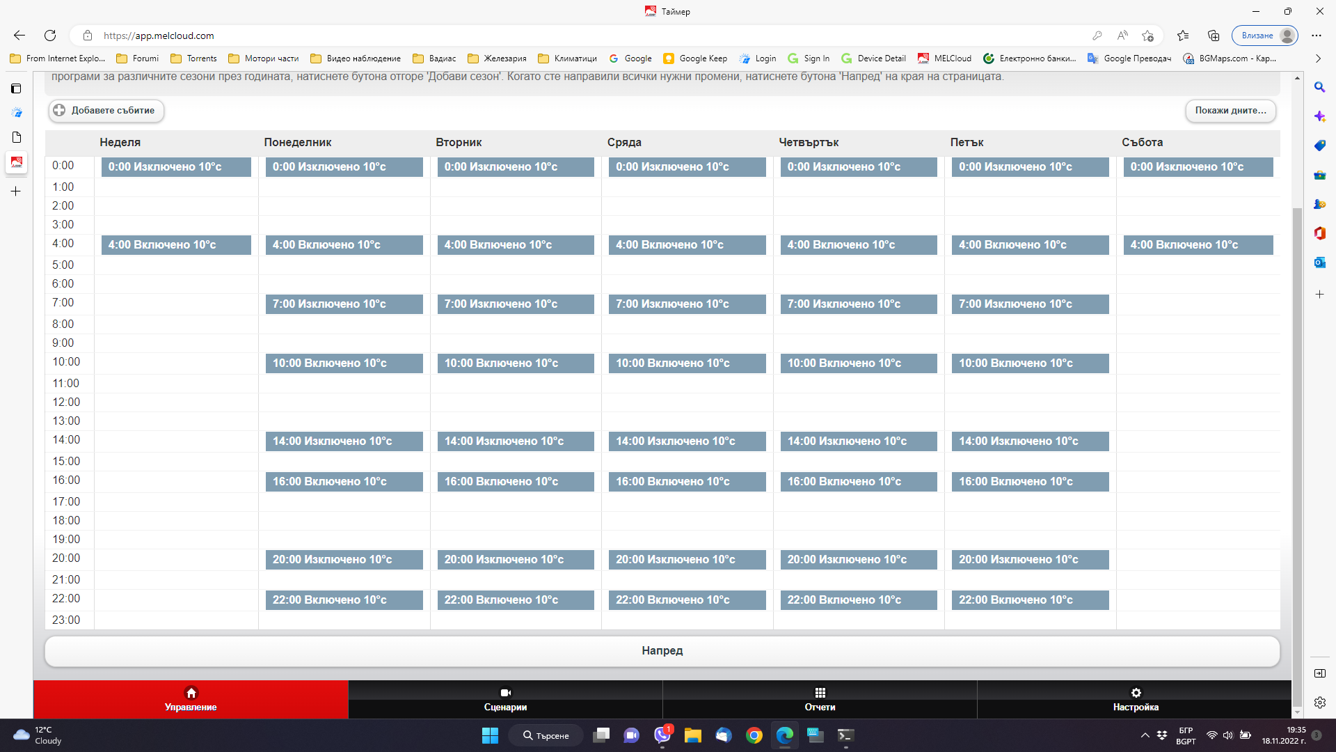

При мен го имам от приложението което ползвам. Ето така съм задал часовете на работа/почивка, при тези външни температури даже и това ми е в повече.
Да попитам дали някой има на идея какъв е датчика който трябва да се сложи за да може да измерва температурата на буфера. Също така искам да сложа още два датчика да включа и двете зони които мога да контролирам. Идеята ми е хем да мога да следя температурата в две зони, хем да мога към таймера да добавя и температура която да достигнем.
