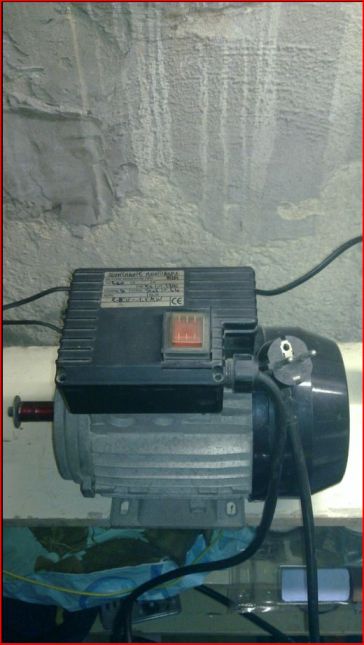

Тук двигателя е същия като параметри:
Но не виждам четири извода ...

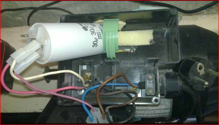

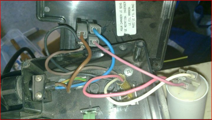

Ето малко снимки:
това е от френски форум, разликата е че е 1,5кW, има копче за вкл/изкл и не виждам никъде "Electrinic circuit breaker"

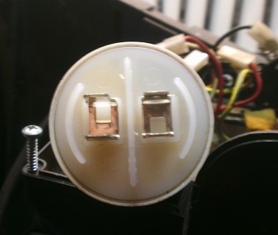

Ето снимка на кондензатора, чак сега успях да я кача:

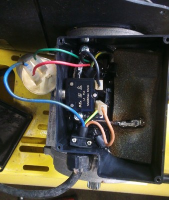

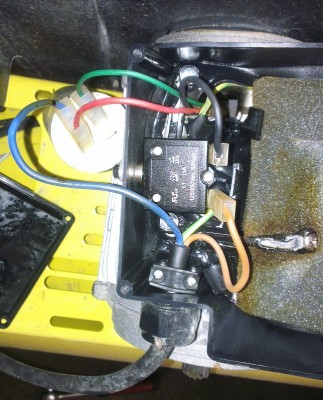

hidrazin написа:Сега пък какъв електронен изключвател се появи???"Electronic circuit breaker" - онова черното със двете клеми от снимката.![]()

Опитах се да кача няколко пъти снимка на клемите на кондензатора но уви.. На мобилен нет съм от Виваком в момента. Та, мотора е имал нещо като клеморед от " термоусойчива" пластмаса. Та тя се постопила, с него са решили да сменят и кондензатора и до тук с ремонта на компресора... От това положение с...

Компресора е ABAC B2800
Двата червени са накъсо.
Черен/червен - 2,0
Червен/бял - 5,9
А може ли да се направи със два отделни кондензатора?
Черен/червен - 2,0
Червен/бял - 5,9

С което пак стигаме до схемата на Krass и центробежния регулатор. Същата е. Питащия до сега да беше му свалил капаците и да види какво има вътре. Никой производител на мотори няма да шибне на един мотор два кондензатора или един двоен и после да ги свърже паралелно. Единия е пусков, другия работен....

Допълнение:
По линка на Draganov, това което ми казаха че е термо-защита е "Electronic circuit breaker"
Остава да търся такъв двоен кондензатор...
