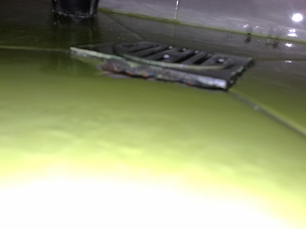

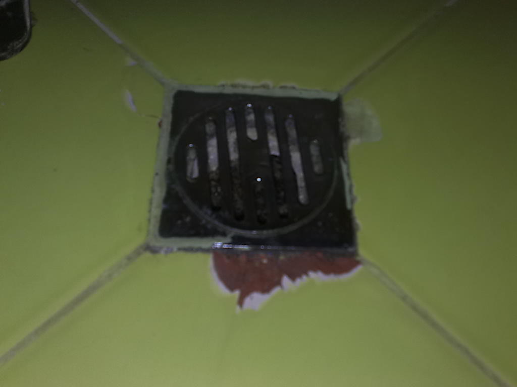

В душ-кабината и в пералното помещение имам същия вид сифон и с тях няма такъв проблем.Никъде не минават тръби за парно,така че не е от температурата.Рамката има издадена по-тясна част,която влиза в сифона,ако се отреже и се залепи наново дали ще има ефект,би трябвало да слезе по-надолу :?

има фуга,но се изкърти от надигането, а дек. плочка е лепена по всички краища не е на топки.Възможно ли е при самата замазка тръбата да е под налягане и това да е причината - плочките са лепени преди година,а проблема е от половин.

не сме къртили всичко само рамката извадихме и я залепихме с монтажно лепило и си зае мястото както трябва,това означава, че е имало разстояние между рамката и сифона.С хоризонтално отичане е

незнам защо не мога да кача останалите снимки,ако от тази може да се види нещо....но може би spokoiniq е прав,че се издига рамката

Като се има предвид ,че това е сифон,който не се мокри ежедневно,защото имам друг в душ-кабината(с него нямам такъв проблем :prayer: )

със сигурност плочките около него не потъват,ще го снимам и ще го кача.
