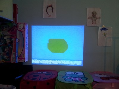

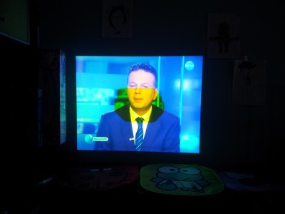

от paralichko
ср апр 10, 2013 9:16 pm
Форум: Направи сам
Тема: Видео стена за 300лв възможно или не ?
Отговори: 1148
Преглеждания: 618545
И аз се запалих по проекторите от темата... и ... поръчах втора употреба от ebay, днес пристигна и.... на снимките се вижда.
Та на въпроса:
Каква е оправията ?!?
Поздрави
Габи
