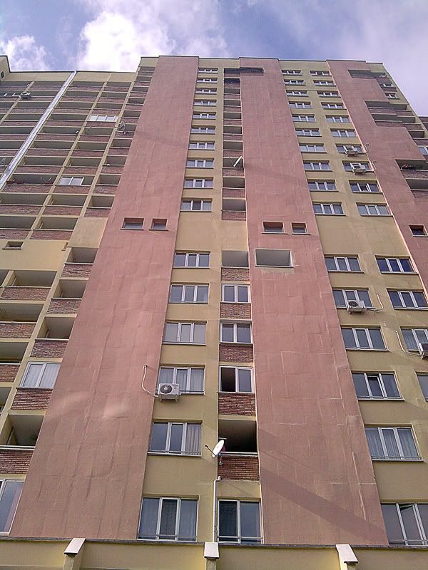

Щях да забравя. Снимка с GSM-a.

Мани, мани. Днес пак наминах през другия апартамент и отново се наслаждавах на Made in BG. JORO от първия етаж та чак до осемнайсетия (където са мезонети и до 20-ти). Вярвате или не това чудо се намира срещу Mall of Sofia (на Стамболийски). Факт е че болшинството от народа ни е невеж, но все пак има...
