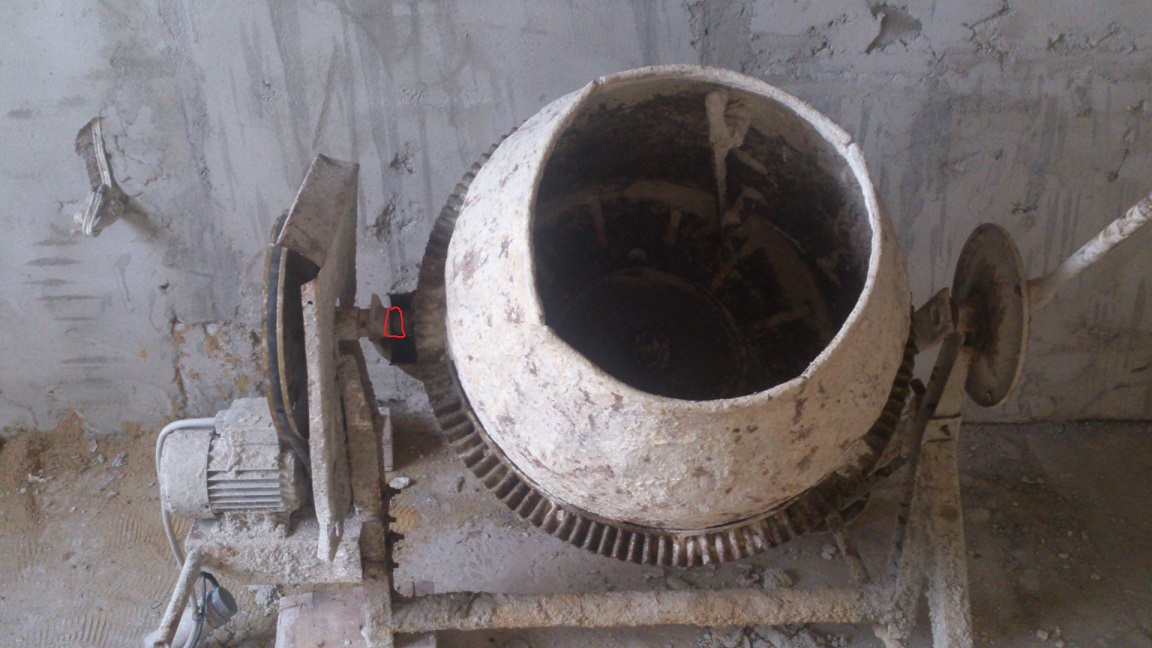

Здравейте съфорумци, Моля за съвет бетонобъркачката ми не завърта бурето когато го понапълня искам да питам някой който има опит с ремонта на подобна техника.Според мен или зъбното колело е позаминало или венеца би трябвало някак си да се понатисне надолу за да се намести в зъбите на зъбното колело....

Пиша Ви за съвет става въпрос за развалена бетонобъркачка във Варна която има проблем със оста и зъбното колело.Търся майстор/сервиз във г.Варна където да я занеса и да ми я оправят съответно място където имат опит с такава дейност.

Бетонобъркачката я разглобих и подмених щифтовете както и добавих една ограничителна шайба и сега е ок.

И отделно опитах се да разглобя всичко не става тази ролка на която е ремъка не излиза наън ,за да извадя зъбното колело трябва да сваля бурето а то не ще да излиза
