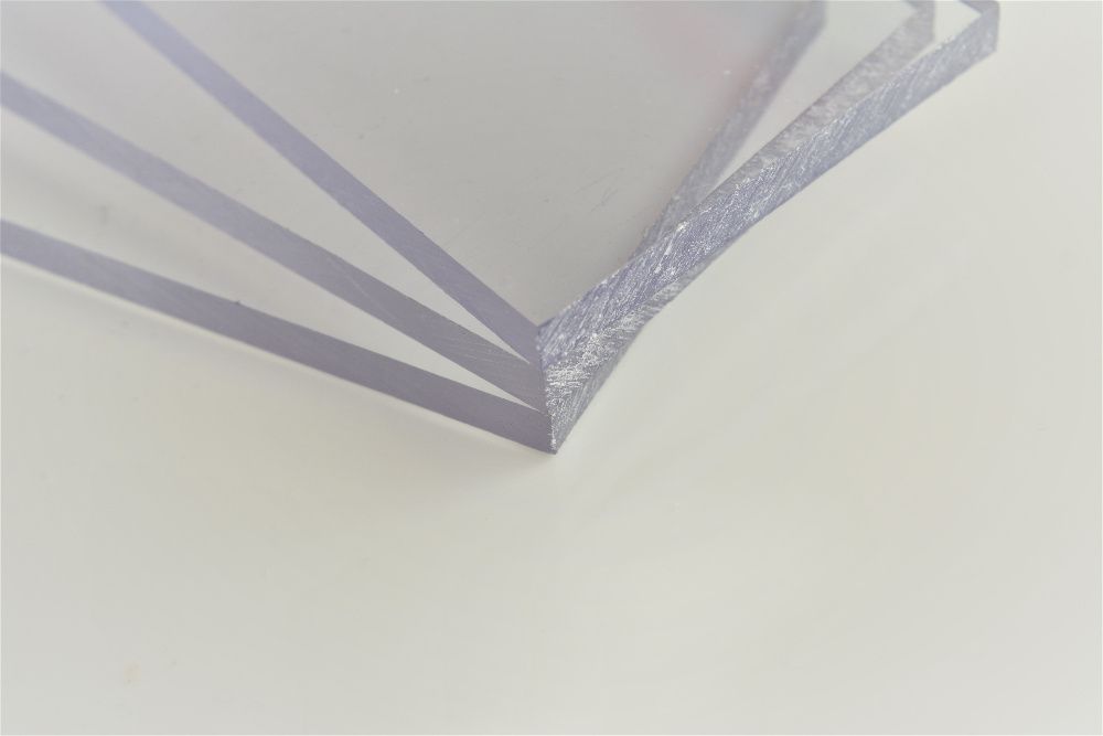

И колко е дебелината на стената? (Всъщност поликарбонат има и плътен, не сте уточнили.) А колко е тогава проходното сечение за въздуха, който ще преминава през листа?
