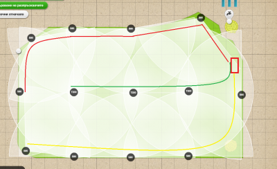

от catchsander
ср мар 25, 2015 10:53 pm
Форум: Градина
Тема: Поливна система - план и въпроси
Отговори: 5
Преглеждания: 2223
След като минаха геодезистите, се оказа че има малко промяна в размерите. На снимката всички разпръсквачи вече са с отстояние 5м. Чудя се дали да оставя една линия в средата или да са две линии по 3 м.
План разпръсквачи_0325.png Разпръсквачи
