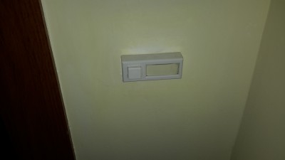

Ники274 написа:
ivanvasilev1970 написа:
Ники274 написа:
Къде е звънеца на входната врата и какво представлява?
Това е звънеца
Това е бутона за звънеца,в случая търсим звънеца.когато натиснеш звънеца на входната врата кое звъни?..... домофона или друго устройство?
Звъни домофона. Като звънят от входа пак звъни домофона.

Ники274 написа:
А това е домофонът

Ники274 написа:
Това е звънеца
