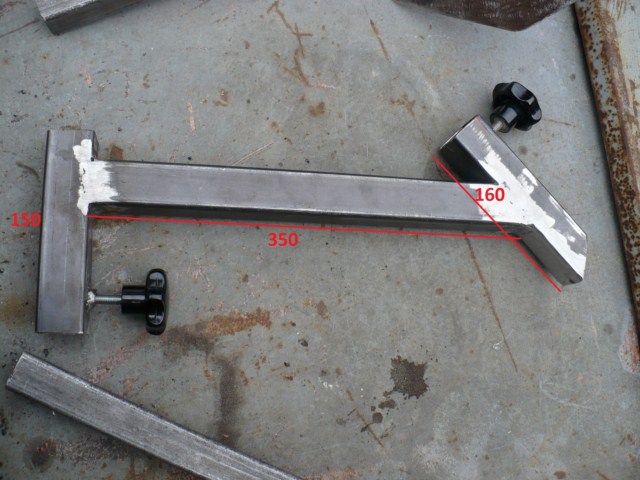

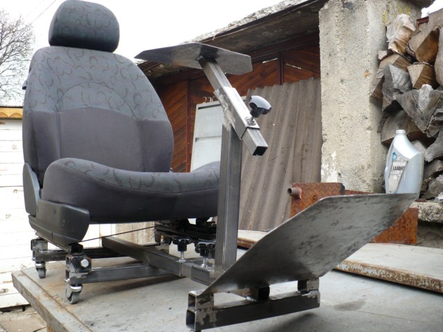

playseat (9) [640x480].JPG Следва боядисване: playseat (10) [640x480].JPG И ето го крайния резултат: playseat (11) [640x480].jpg playseat (12) [640x480].jpg Необходими материали 1. Квадрати метални черни (може неръждавейка или никелирани, алуминиеви ще е супер, заварките са малко проблемни, а и се ...

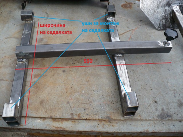

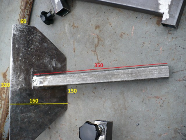

playseat (4) [640x480].JPG (47.64 KиБ) Видяна 7039 пъти
playseat (5) [640x480].JPG (83.21 KиБ) Видяна 7039 пъти
playseat (6) [640x480].JPG (97.71 KиБ) Видяна 7039 пъти
playseat (7) [640x480].JPG (76.44 KиБ) Видяна 7039 пъти
playseat (8) [640x480].JPG (85.13 KиБ) Видяна 7039 пъти

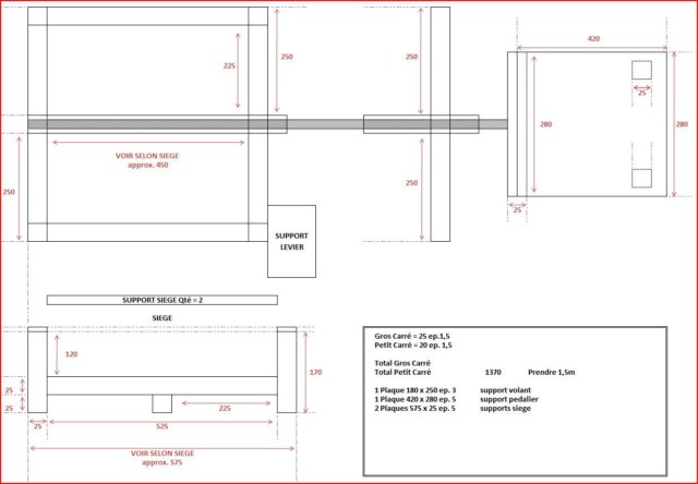

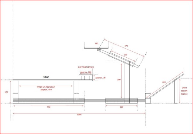

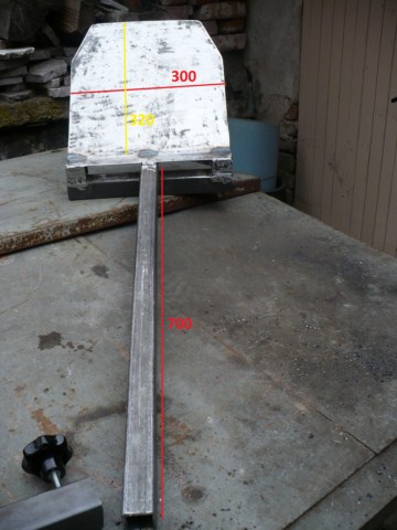

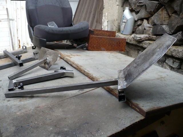

2 [640x480].jpg (42.62 KиБ) Видяна 7039 пъти
3 [640x480].jpg (33.75 KиБ) Видяна 7039 пъти

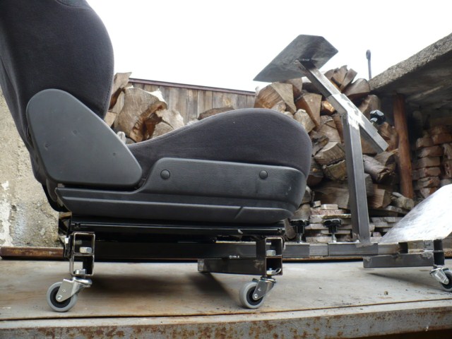

А това е моя проект с моите си размери:
playseat (1) [640x480].JPG (85.37 KиБ) Видяна 7039 пъти
playseat (2) [640x480].JPG (80.75 KиБ) Видяна 7039 пъти
playseat (3) [640x480].JPG (80.32 KиБ) Видяна 7039 пъти

Здравейте, поради цената си от около 800 лева това удобство за геймърите си е цял лукс и предполагам много от тях са си направили такова или подобно с подръчни средства. Подарих на сина ми миналата година волан с педали за компютъра, но монтирани на playseat си е направо различно усещането, особено ...
