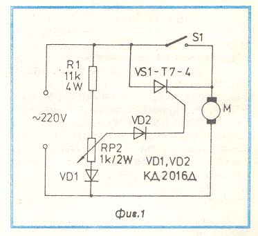

Моля кажете как най-просто да намаля оборотите на мотора на ел.щори на 220волта около 5вата. Мотора е най-вероятно колекторен на 220в. Идеята ми е да накарам късата шора да се забави спрямо дългата (стоят една до друга) за да спират по едно и също време. Имат вграден но се управляват от сензорен клю...
