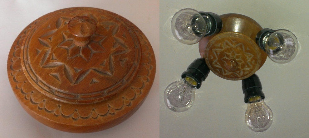

- съб яну 31, 2015 3:48 pm
- Форум: Всичко за вилата
- Тема: Полилей от колело на каруца.
- Отговори: 7
- Преглеждания: 4543
Хехех не е зле
Аз пък днес използвах в квартирата каквото имах и сътворих това:
