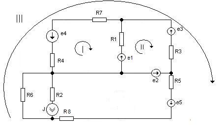

Схемата е вярна, но нататък... След като си чел нама да обяснявам как се определя броя на контурите само ще спомена, че клона с R2 не участва в нито един контур. По-нататък, когато се записват уравненията за всеки контур, трябва да се изразява не само контурния ток в съответния контур, но и съседни...
от unax
чет дек 08, 2011 4:12 pm
Форум: Електротехника
Тема: 2 Задачи по теоретична електротехника
Отговори: 28
Преглеждания: 14719
И така след четене и консултации стигнах до тук :
|(R4 +R7 +R1)*I11 = -e4 -e1
|(R1 + R3)*I22 = e1 - e3 -e2
|(R4 + R7 + R3 + R5 + R8 +R6)*I33 + (R4 + R7)*I11 + (R3 + R1)*I22 = -е4 - е3 + е5
сега ако някой разбира моля да си сподели опита правилно ли съм го направил
Благодаря предварително.

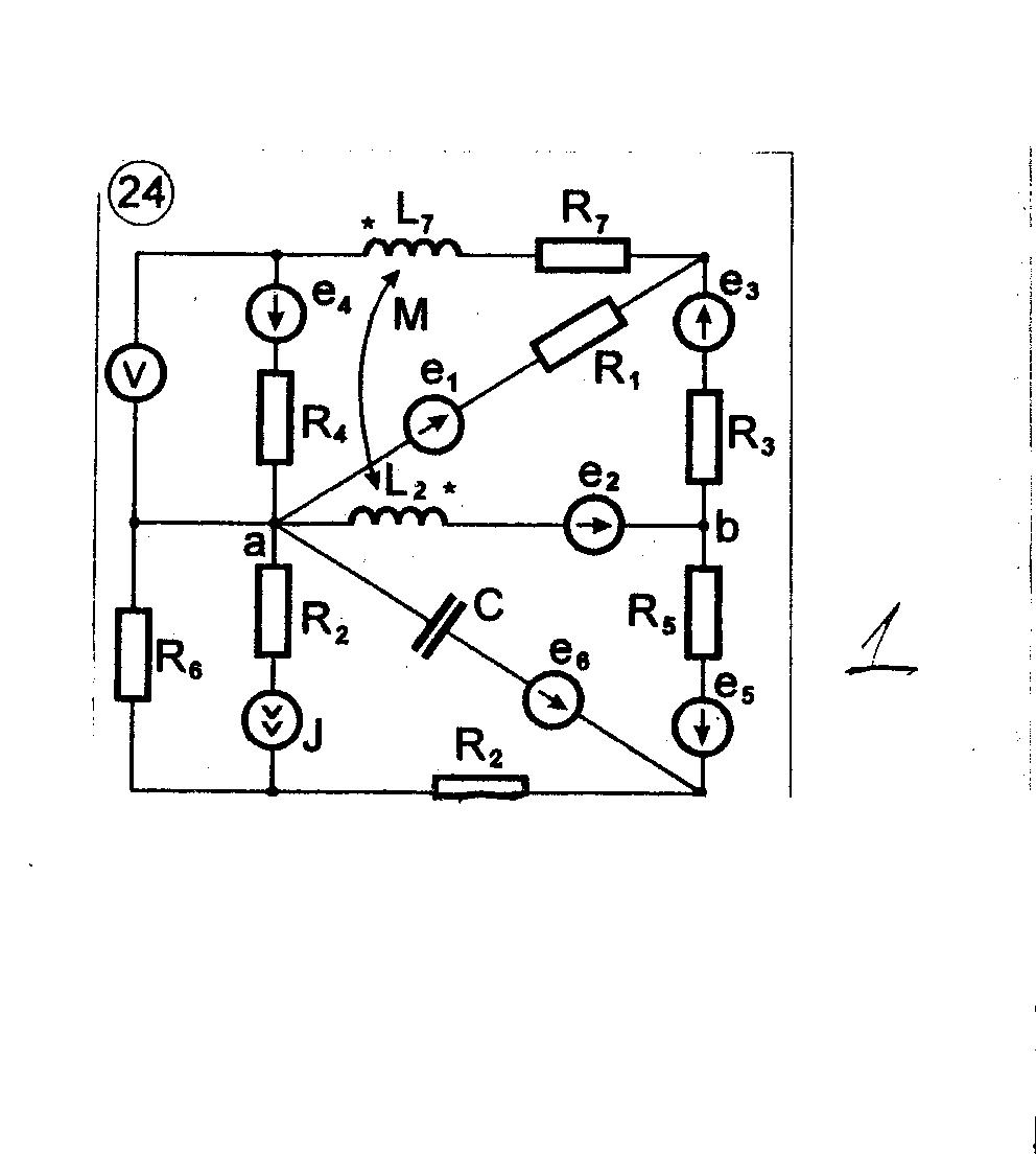

Това последното за какво ти е не ми е ясно. Давам ти два "жокера" по реда на заданието: 1. Да се начертае схема ако източниците са постояннотокови. Какво е съпротивлението на R, L и C при постояннотоков режим? Ако съпротивлението е =0 значи даваш накъсо, ако е безкрайно голямо значи прекъсваш вериг...

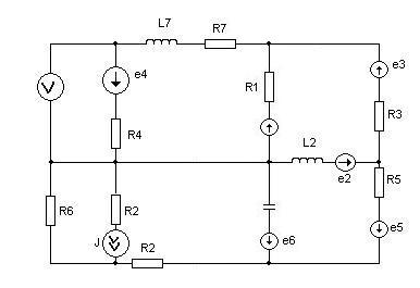

1.1a.JPG а когато се преобразува от реален източник на напрежение в реален източник на ток само резисторите ли се променят или всичко (кондензатор(С) и бобина(L2)) както съм го направил схемата или е грешно ? I11 = I1 I22 = -I1 I33 = -I2 I44 = I2 I55 = -I3 - I4 I66 = I3 I77 = I I88 = I6-I I99 = I5 ...

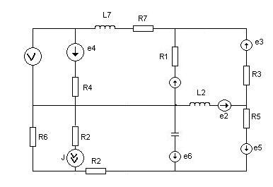

valentin112 написа:
Ако на горната схема означиш местата на пресичане на линиите с точки...
ето така ли?
правих схемата на ръка затова ги бях изпуснал

горната схема начертана по този начин същата като тази от долу?
