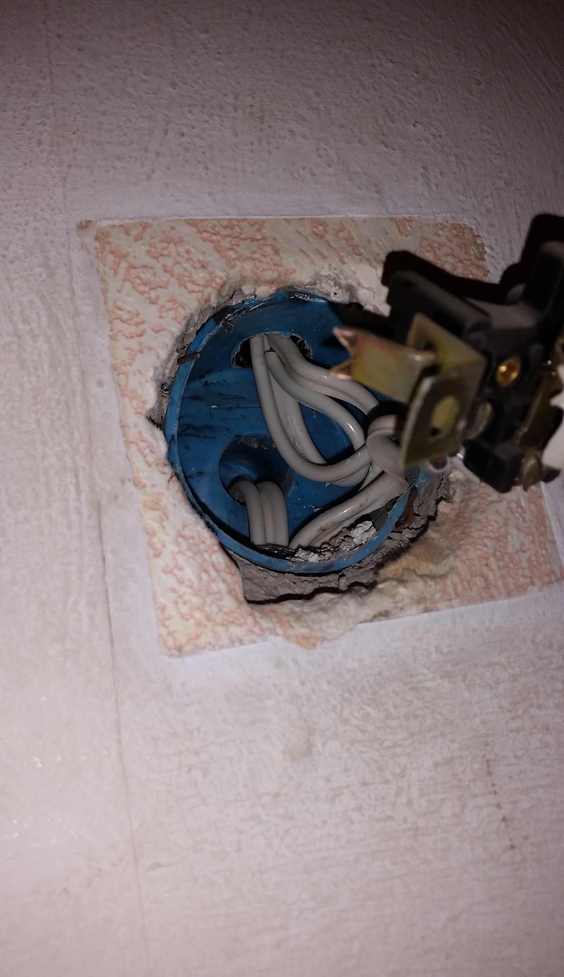

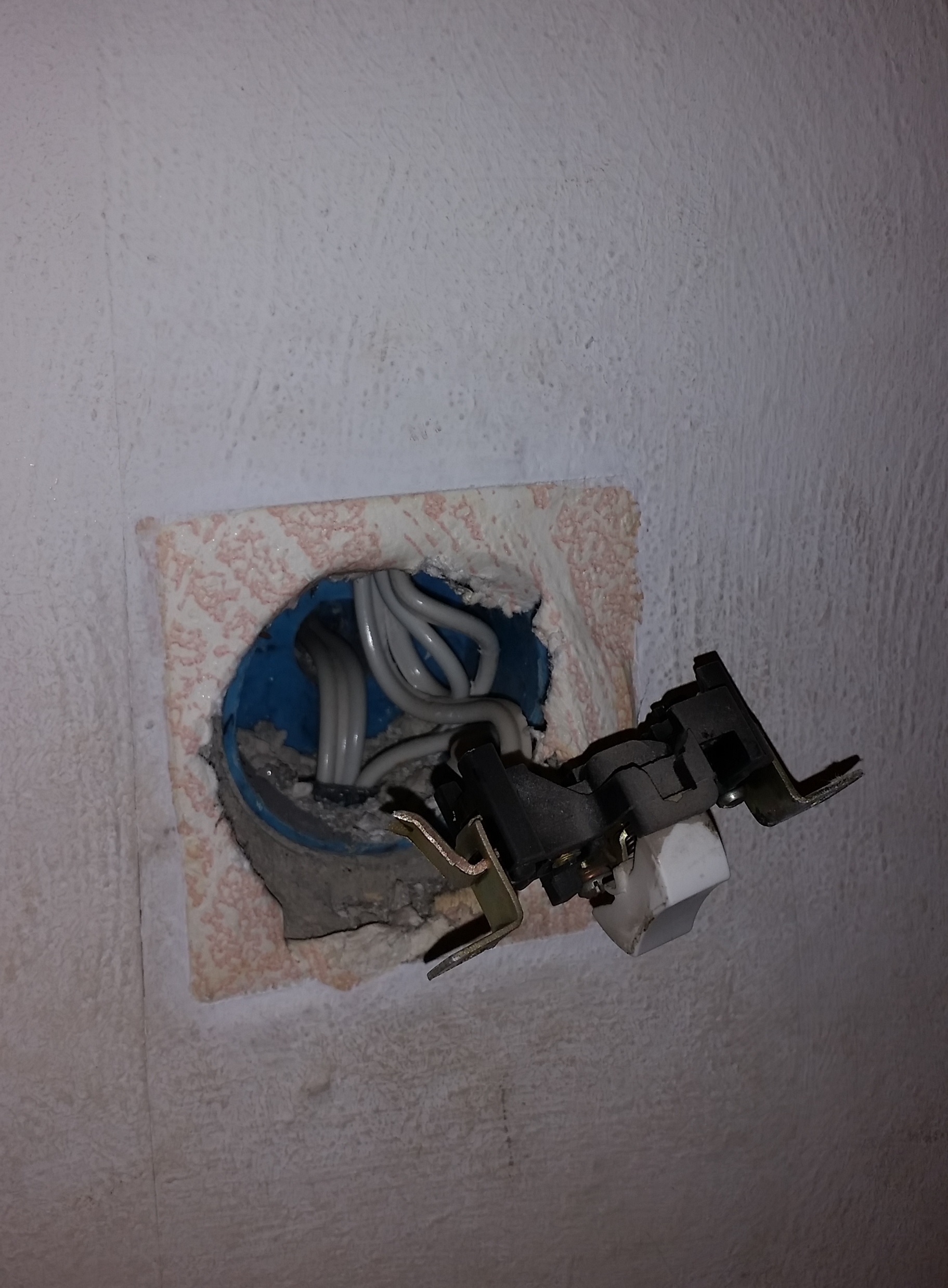

Форум: Електротехника
Тема: Прокарване на кабел в панел
Отговори: 21
Преглеждания: 8631
В панелите няма разпределителни кутии на стените горе и много трудно ще се ориентираш откъде върви тръбата ти. Аз бих освободил кабела за лампата за да отворя тръбата и буташ пластмасово "жило" с много молитви.. :prayer: Това и ще направя.. Лошото е, че имам на 2 места да го правя в същия коридор. ...

от toigalbg
нед сеп 25, 2016 4:32 pm
Отговори: 21
Преглеждания: 8631
2 кабела са, за съжаление... мое :D
И от кутията тръгват 2, другите, както се вижда на снимките, са преплетени и просто са бутнати в дупката нагоре..
от toigalbg
нед сеп 25, 2016 4:06 pm
Отговори: 21
Преглеждания: 8631
Горе са 2 едножилни към фасунгата, а в кутията и на мен не ми е много ясно кой, какво и защо е там...
от toigalbg
нед сеп 25, 2016 3:54 pm
Отговори: 21
Преглеждания: 8631
Помещението всъщност е коридор, това са снимките.. Кутия няма, както и мазилка, върху панела са налепени тапети...
от toigalbg
нед сеп 25, 2016 3:32 pm
Отговори: 21
Преглеждания: 8631
moimoimoi написа:
ако имаш тръба в панела,разкъртваш панела в близост до тавана да се покаже тръбата,внимателно я чупиш да се отвори и си прекарваш единичен проводник до ключа
Тя тая тръба как да проверя дали я има?
Горе няма кутия..
от toigalbg
нед сеп 25, 2016 2:10 pm
Отговори: 21
Преглеждания: 8631
iliya_i написа:
В някои панели преди изливане на бетона се залагаха тръби и конзоли за кабелите.
На това се надявам :D А ако има, какъв е най-лесния начин за прокарването вътре?
от toigalbg
нед сеп 25, 2016 1:43 pm
Отговори: 21
Преглеждания: 8631
За да не се вижда кабела, прокопаваш един канал от ключа до тавана и пускаш кабела докъдето ти е необходимо. Нулата можеш да я вземеш от съществуващата в тавана. Обикновено в панелните жилища нулата минава през конзолната кутия, така, че може и от там да я вземеш. Както ти е по-удобно. Може и в каб...
