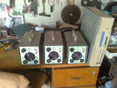

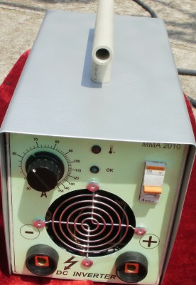

размера е 310x160x h190
около 6kg - може и някое грамче повече :-)

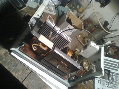

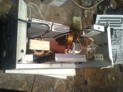

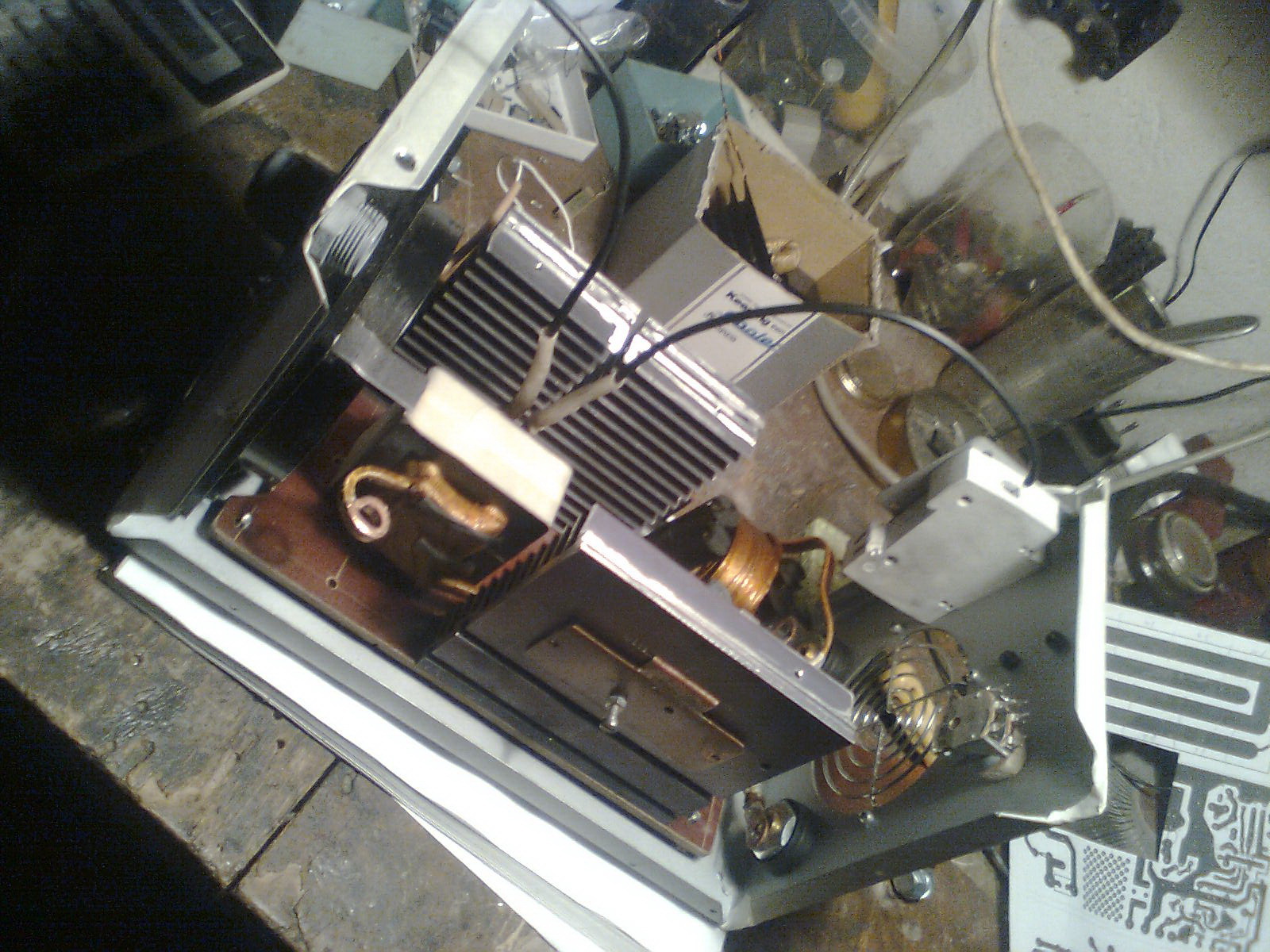

Безспорно се е получило добре, но не мога да схвана този стремеж да се набута непременно в кутия от старо компютърно захранване. Доста плътен става монтажът и някои неща май се монтират според където е останало място. На кутия от компютърно захранване прилича може би само по вентилаторните решетки ?
