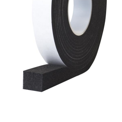

За този случай се ползва ето такава уплътнителна лента. Дограмаджиите я имат в изобилие

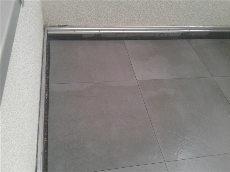

нед окт 27, 2019 1:49 pmшоп написа:
Обаче има по-добри и качествени в пъти хидроизолации от битумните. Това е морално остаряло.
Има мембрани с ширина до 10м ролката, която се запоява с машина и буквално може да се направи басейн.
Ето ти басейн, но само с един слой битумна хидроизолация :wink:
20170419_174838 (600 x 360).jpg (62.13 KиБ) Видяна 3645 пъти
