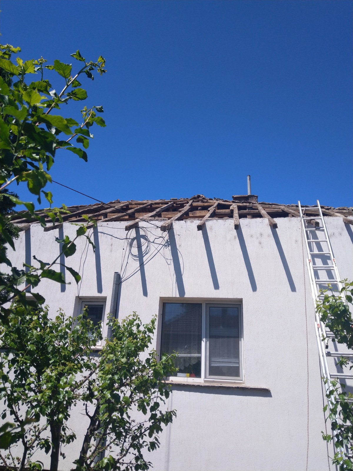

Спазена е технологията, монтрана е цялата система, само подулучени поли съм спестил!

обещах снимки
