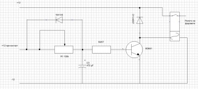

Това е схемата която ползвам за автоматични светлини

Само релето е 2,4 лв и буксата за него е 2 лв +резистори +кондензатор+тронзистори=3 лв Колата нали си има реле за пускане на фаровете, ползвам него. И не знам какъв ви е проблема най - културно попитах дали някои може да ми помогне като ми даде схема, а получавам някакви отговори: имам ама няма да ...

Здравейте Искам да си направя тази Функция "Follow me home" за колата. Това е когато заключа колата да светват фаровете за 10-15 секунди и след това да изгаснат. Схемата с таймера 555 ми е ясна и мога да я направя да работи, но искам да вкарам някакъв фото елемент, така че схемата да сработва вечер ...
