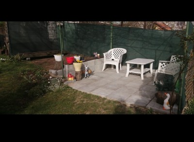

- пет апр 19, 2024 9:15 pm
- Форум: Направи сам
- Тема: Плочки в двора
- Отговори: 25
- Преглеждания: 4762
Привет пак
Наредих всичко, фугирах с пресят пясък.
Да кажа само, че почвата под плочките е много песъклива. Живи и здрави ще пиша след време как е хавата с площадката.
Благодаря за бързите съвети.
- пет мар 22, 2024 8:59 pm
- Отговори: 25
Пак привет.
Почнах ги плочките без найлона отдолу. Като, че ли малко съжалявам за него, но да видим как ще е. Вижда се след дъжда как стоят, като на петна от мокро, пък и някакво бяло, като окисление се е появило!
- съб мар 16, 2024 10:42 pm
- Отговори: 25
Привет на всички. Правя си една площадка с плочки 40/40/6, под лозницата. Премахнах тревния слой, подравних, сложих циментови тухли за бордюр, пясък 1 -2 см. и пак подравних. Та, преди да нахвърлям плочките слага ли се найлон или нещо друго, и с каква цел, или не? Снимка, за съжаление, не мога да ка...
