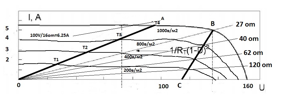

Имайте в предвид че графиките са теоретични. Просто поставям принципно въпроса. Но винаги може да се свалят от някой панел
:) (ако има такъв)

За да работи оптимално фотоволтаика трябва при различните осветености да се товари с различен товар (27,40,62,120 ома). Точно за това се слага електронока която да се държи като променлив товар спрямо панела и от там той да работи в оптимални режими за всякаква осветеност.
