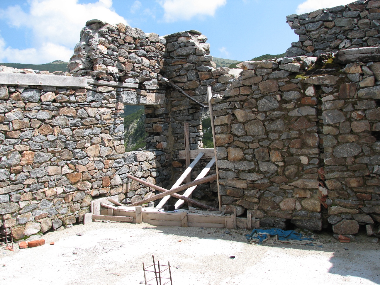

VLADO66 написа:Взимаш си такъв http://www.kolko.bg/bg/henkel-pistolet- ... /p/1645813 пистолет,само че трябва да си намериш и конуса отпред който се продава със саламите.А как се пълни с разтвор този пистолет?

Аз като гледам подпорите ми мирише на пренареждане.Или това е някаква старина, която не предполага пренареждане? Да, старина е. А това не са подпори, а пречка, че там е стълбата към мазето, да не падне някой. Останките от зидовете са стабилни към момента, но с всяка зима се компрометират все повече.

Някой има ли идея за подходящ начин за инжектиране на циментов разтвор в каменна зидария? Нещо подобно на пистолета за силикон например? Някой правил ли е нещо подобно? Ще се радвам на всички мнения и препоръки. Поздрави
