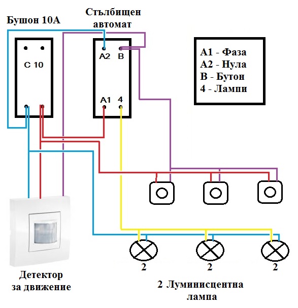

Тема: Датчик за движение във вход със луминисцентни лампи може ли?
Отговори: 16
Преглеждания: 5347
Лампите са около 20 броя със стартер и дросел мощността е мисля около 40 вата всяка така че ще се наложи да сложа контактор.
от tonyags
пет мар 07, 2014 9:40 am
Форум: Направи сам
Отговори: 16
Преглеждания: 5347
Много благодаря за отговорите! За лампите не мога да ги сменя всичките все пак и трябва да се съобразявам с това което има. За това питах дали ще работи. Да не говорим че ще трябва да сложа и контактор защото са доста лампи. Видях и друга схема за включване може би е по-добра какво ще кажете? Е разб...
от tonyags
чет мар 06, 2014 5:17 pm
Форум: Направи сам
Отговори: 16
Преглеждания: 5347
Искам да попитам дали тази схема ще проработи или не? Много ще съм благодарен за съветите ви!

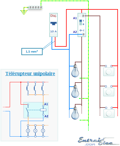

от tonyags
чет ное 08, 2012 10:55 pm
Форум: Електротехника
Тема: стълбищно осветление-диагностика на проблем
Отговори: 43
Преглеждания: 31522
Здравейте отново
по принцип тази схема която ми я дадохте не проработи. Можели да е една от тези схеми:
