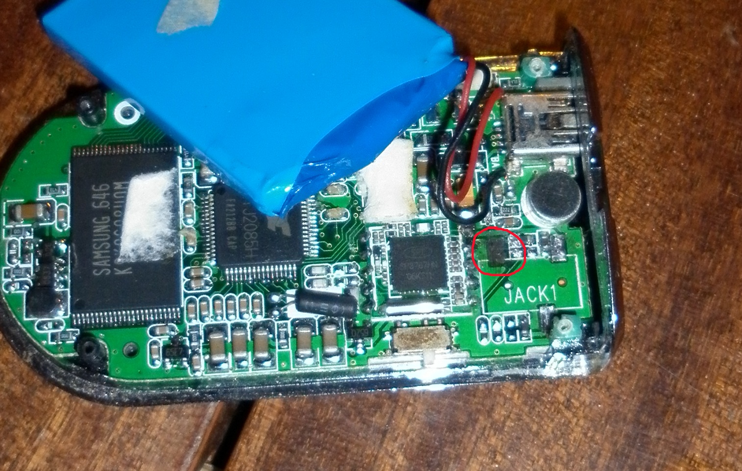

Това, което си оградил в червено е било (което виждам от снимката, която не е много добра) пасивен остров за механично закрепване на жака. Аз бих запоил жака на останалите крачета, а това да залепя с прозрачен Поксипол или секундно лепило гел. Здравей, не съм много сигурен дали "пасивен остров за м...

имам проблем с 1 платка или по-точно прекъсната писта.
На мястото за едното от крачетата на аудио жака изобщо няма мед и не мога да го запоя съответно. Някакви идеи с какво може да се оправи това?
