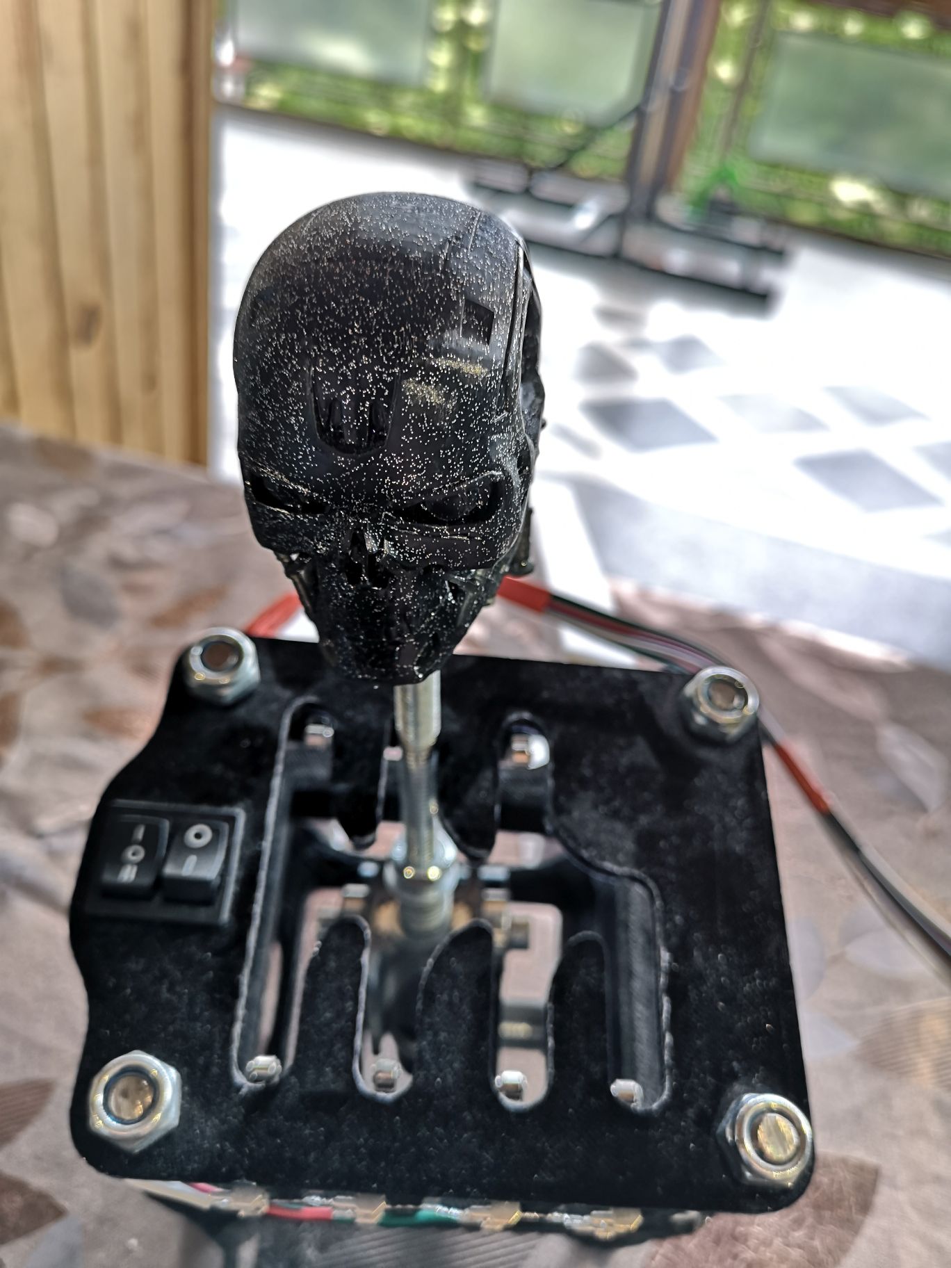

от batrado
нед юни 13, 2021 6:46 pm
Форум: Направи сам
Тема: Направа на волан за компютър с USB
Отговори: 11
Преглеждания: 3724
Разбутвам малко прахоляка от темата. Нямам много време да се занимавам но поне последните няколко седмици успях да напредна с волана и се получи нещо доста добро... поне за първа версия. Днес успях да завърша скобите за захваще към бюро или маса. Самият волан е стандартен 320мм. За отчитане на завър...
