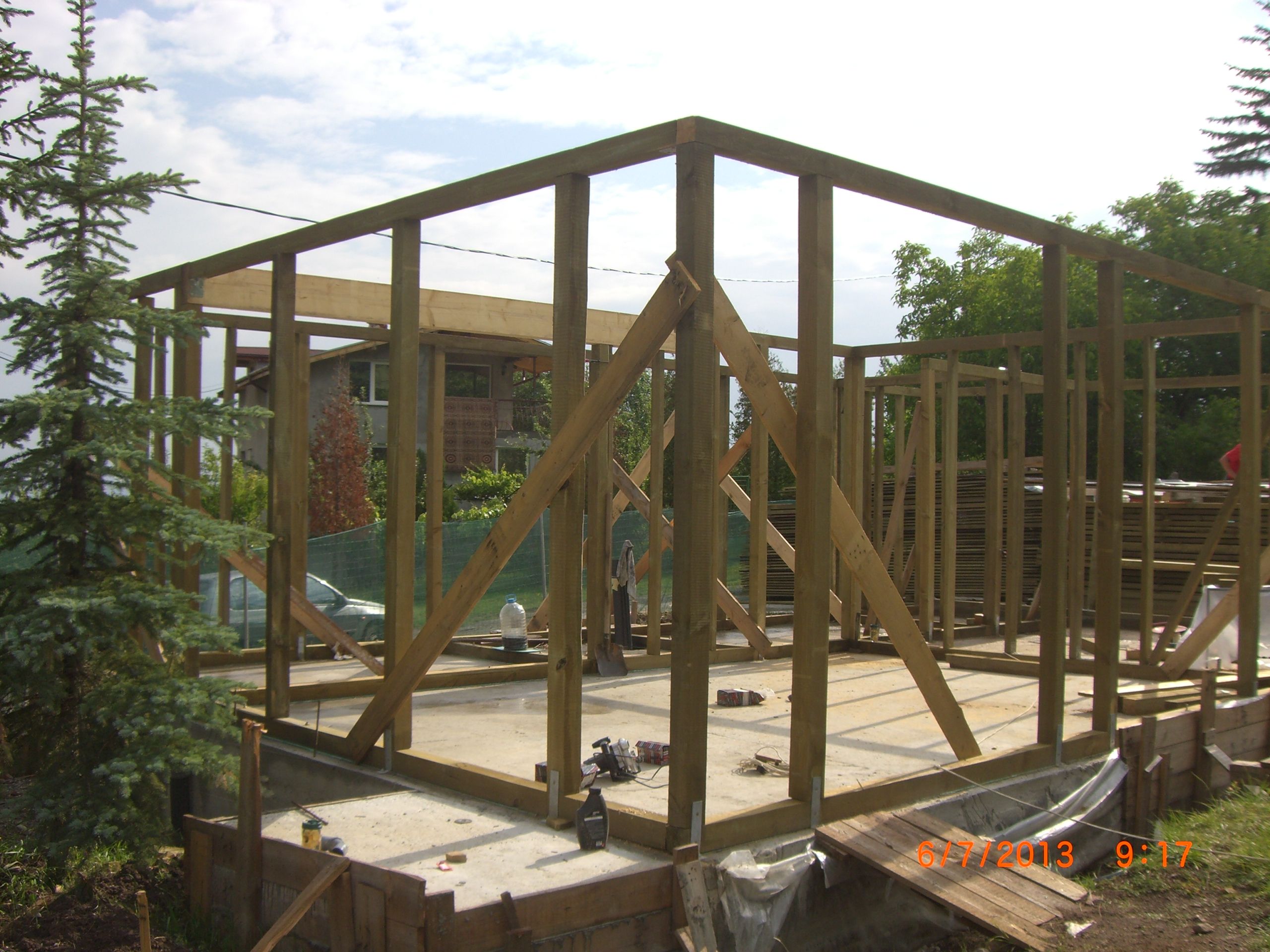

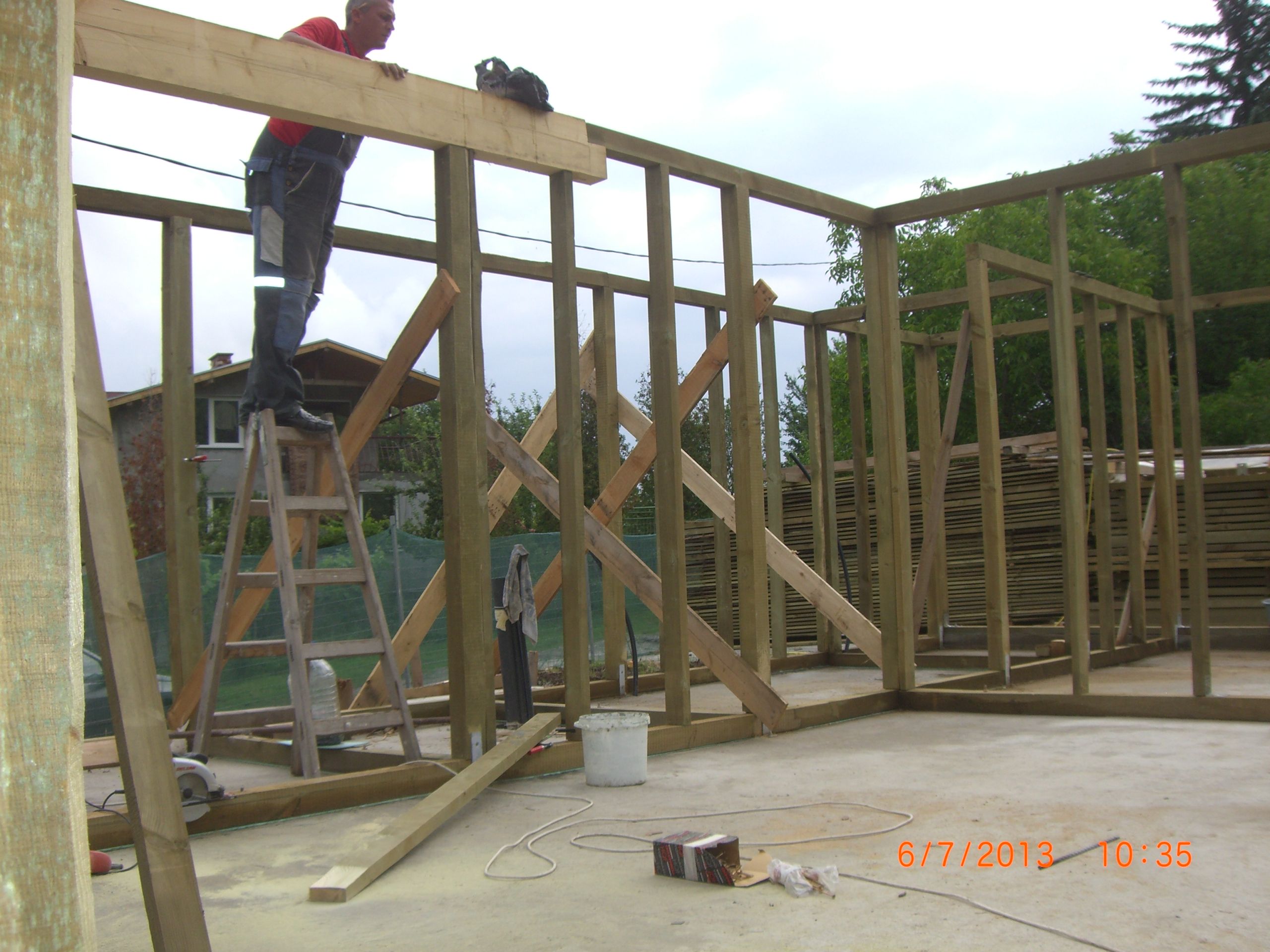

Снимката ли ме лъже или бая се е сплеснал фибрана :? - иначе хубаво си сложил - предполагам и пода ще е плаващ? В тоя ред на мисли що не опъна и една рулонна хидроизолация върху плочата за всеки случей? като стегнах анкерите доста го посплеснаха гредите , освен петите съм анкерирал през 60-70 см ко...
