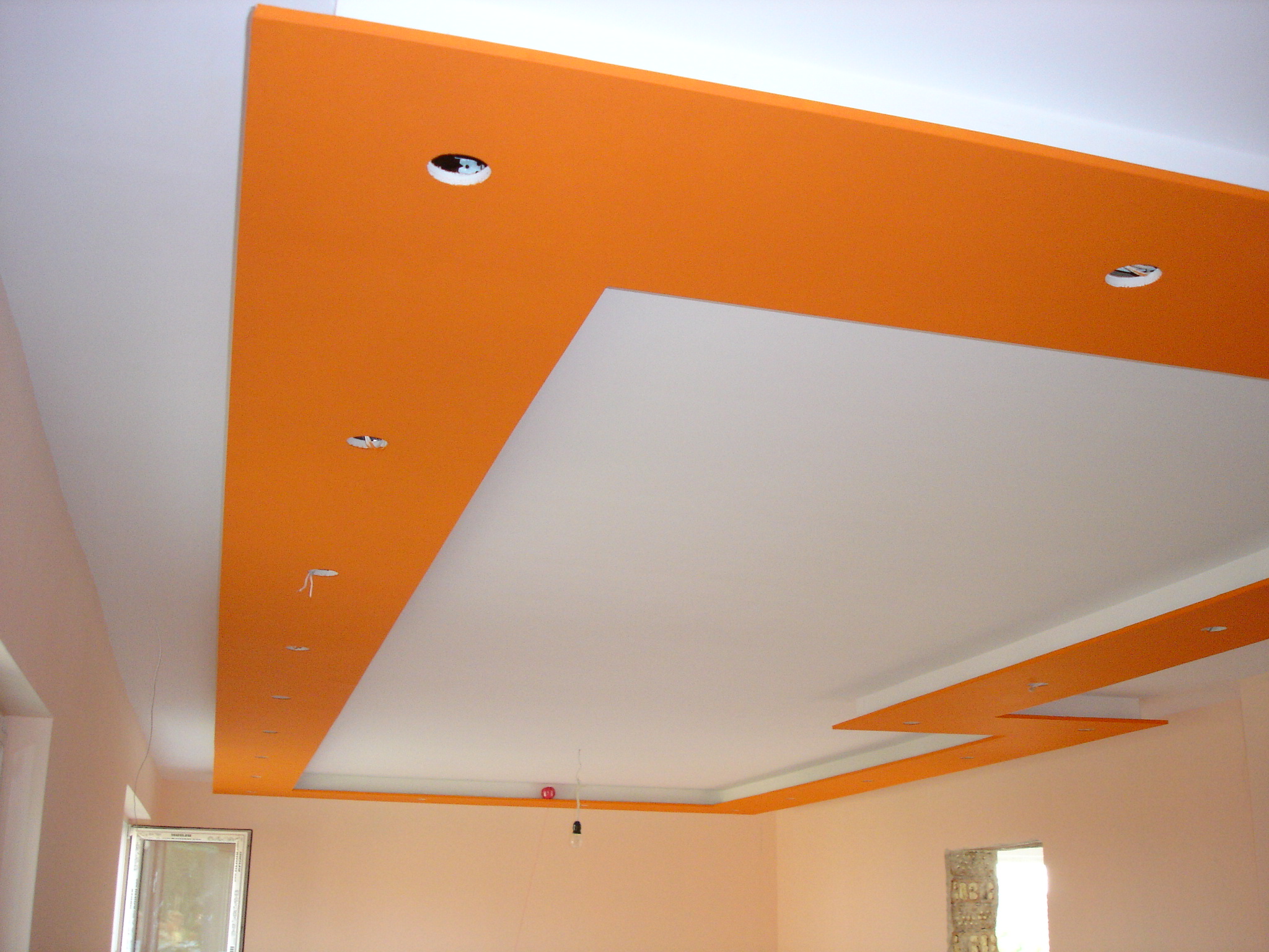

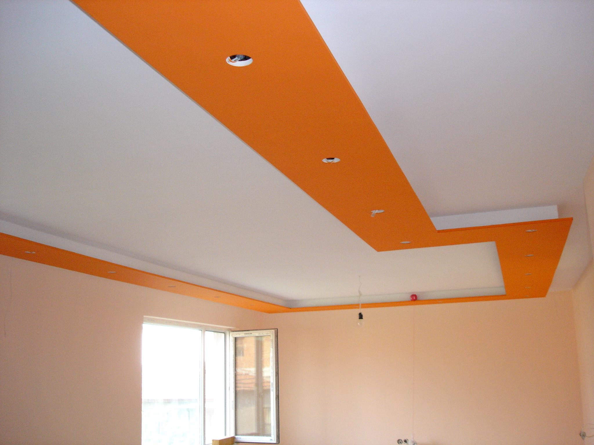

Фугите са спакловани с фюген фюлер на кануф и стъклофазерна лента на кнауф. Навсякъде има УД и ЦД които свързват профилите на тавана с тези на формата. За Г-образните парчета знаех, но прекалено дълго време ми отне да правя металната конструкция и нямах достатъчно време да се занимавам да режа гисок...

Ако може малко разяснение относно начина на изпълнение? Оранжевата част на снимката е цял лист предполагам. Как си оформил ръбовете? С какво си рязал картона толкова право, като гледам не е фабрична фуга? И как си оформил видимите краища какъв ъгъл си използвал? Харесва ми как се е получило. =D> И ...

аз само копирах от сайта без да гледам какво пише. Много съм доволен от тези копчета. В събота ми свършиха копчетата и купих 300 от близката железария, голяма грешка не влизат да ги .... и ходих да си купя ригипс.
Ето малко снимки до каде съм стигнал.

Стига с тоя моя познат той човека дойде за 2-3 часа да ми покаже, всичкото другото е от мен като четях форумите и го направих да е по лесно за мен. Това черното са копчета на ригипс не са рапиди. Колкото до напукването дори и да се напука няма да има кой да напсувам защото сам ще съм си виновен :dat...

Този колега само ми показа как да направя прав таван, другото е мое решение, явно грешно като ви слушам. За двойната скара го разбрах, но реших да не правя, защото гредите са захванати в стената и по средата има друга греда т.е. двойна конструкция на гредите. Другата причина поради която не сложих д...

Пуснах тази тема да покажа какъв таван правя в дневната, за да съм полезен, ако някой друг иска да направи нещо подобно и да мотивирам тези които мисля, че няма да се справят сами с окачен таван а имат желание. Къщата в която правя рези тавани е 3 и 1/2 стаи на гредоред и 1 и 1/2 на плоча. Започнах ...
