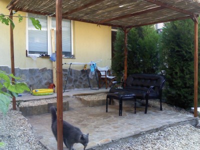

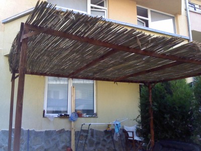

Ето какво се получи като метнах две рогозки отгоре и като го намазах с лак за камък.
Сега ще чакам лозичката и тези увивните да пораснат, за да хвърлят по-дебела сянка, че е малко шарена.
Следващият проект е и една чешмичка на двора.

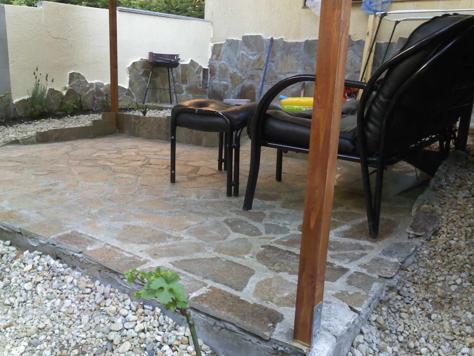

А ето и как изглежда гледано отгоре от балкона: DSC0000166.jpg Бяха ми останали малко камъни и на другия ден си викам, я да ги налепя по стената... имам една стеничка, която я зида един пияндур и не стана стабилна, рони се, та хем да я направя малко по-естетична, хем и да се заздрави малко. Ето тези...

Така - ето докъде стигнах, колеги ентусиасти. За настилката виках един приятел, който разбира от редене на камъни. Аз ги носих, бърках му разтвора, въобще - помагах му и гледах да открадна занаята. Ето ги наредени без фугата: DSC0000158.jpg Ето и как се получи след фугирането, от няколко ъгъла: DSC0...
