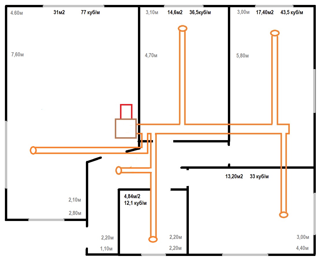

Форум: Вентилация, климатици и термопомпи
Тема: Повишаване дебит и налягане на вентилатор за топъл въздух.
Отговори: 91
Преглеждания: 19127
Ми да така е колега , говорим за едно и също но на различен език. Единствената топлина влизаща в хола е отделената от външната страна на въздушната риза ( тази която не е пренесена от топлоносителя), тази от металния кюнец на комина и тази от стъклото на камината. Общо камината е номинална мощност 1...

вт юни 28, 2016 2:39 pm
Отговори: 91
Преглеждания: 19127
Колега най сетне стигнахме до някакъв смислен разговор на мен ми е ясно е няма да мина без да преправя нищо а и не желая да правя кръпки а да оправя проблема кардинално. Да определено това са параметри за въздух при 20 гр, за което си много прав. Температурата която ще имаме е 60-90 ( цел)гр. , но т...

вт юни 28, 2016 12:22 pm
Отговори: 91
Преглеждания: 19127
Колеги забавлявам се искрено с последните постове. Тук няма много за пипане , не мога да намаля разстоянието на тръбите защото всичко е направено и надупчено , както и са сложени клапите. При Ф-160 и 700куб/м ще имам 6 паскал на метър или 5*6=30 паскала , ф-125 и 150 куб/м имаме 1 паскал/м , 15м *1 ...

пон юни 27, 2016 4:49 pm
Отговори: 91
Преглеждания: 19127
n_a написа:
Може би си писал,, не помня, извеждаш ли въздух от стаите?
Има решетки на вратите.

пон юни 27, 2016 4:03 pm
Отговори: 91
Преглеждания: 19127
n_a написа:
Да разбира се има решетки на вратите .

пон юни 27, 2016 9:45 am
Отговори: 91
Преглеждания: 19127
Мисля да имам нещо такова като разпределение , главната тръба е ф-160 а останалите ф-125 , само за хола не знам дали да го реализирам така.
Vila variant 4.jpg (108.74 KиБ) Видяна 2124 пъти
