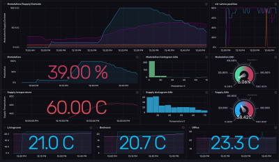

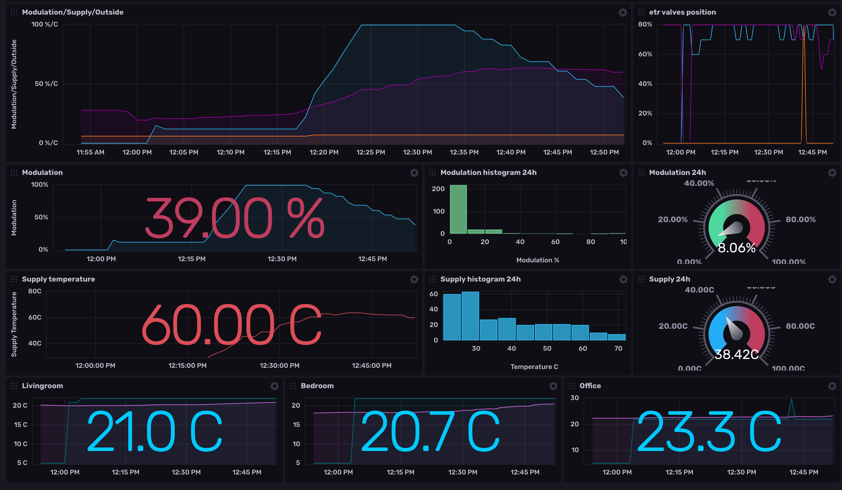

от bulforce
пон окт 11, 2021 12:55 pm
Форум: Отопление
Тема: Газов котел не държи зададената температура
Отговори: 14
Преглеждания: 2419
Връщам се наживо след пускането на газта. Реших да се доверя на немската научна мисъл и зададох температура на водата 60 градуса и върнах минималната модулация на дифолтните 10%.
Сега ще го оставя така и да видим какво ще покаже.

от bulforce
нед окт 10, 2021 4:05 pm
Форум: Отопление
Отговори: 14
Преглеждания: 2419
Извинявам се за объркването в заглавието на темата, на мен не ми е проблем, че не седи закован на 70*С и да стане реално включ изключ режим. А по-скоро защо слиза ниско много, вода с температура от 40*С според мен е много ниска за да отдаде топлина в стаите, просто си харчи едни 3квт и ги губи по тр...

нед окт 10, 2021 10:28 am
Форум: Отопление
Отговори: 14
Преглеждания: 2419
Здравейте, Поради лекия спад на температурите започнах с тестването на новия агрегат, понеже до сега бяхме на пелети и не ми е много ясно какво точно се случва с този газов уред. Модела е Bosch 2300iw. Задал съм температура на подаващата вода 70 градуса. Това което не разбирам е защо след като дости...
