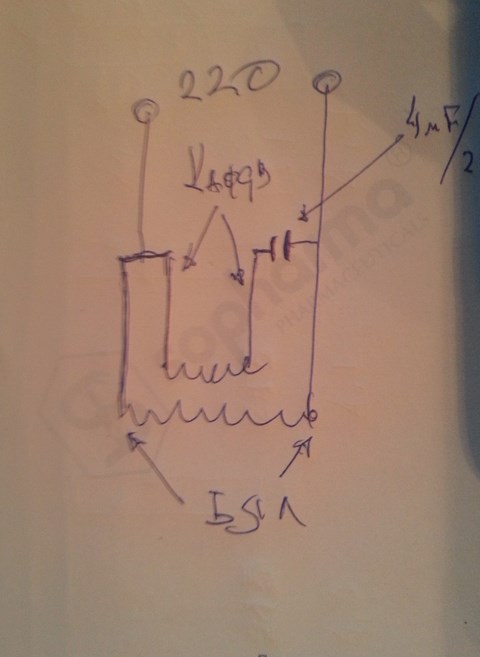

от orel22
пон авг 04, 2014 8:39 pm
Форум: Електротехника
Тема: ПРОБЛЕМИ С ТАВАНЕН ВЕНТИЛАТОР - ПОМОЩ
Отговори: 13
Преглеждания: 5608
Не, ето това е свързването.
20140804_203704 (Копировать).jpg (46.88 KиБ) Видяна 4817 пъти

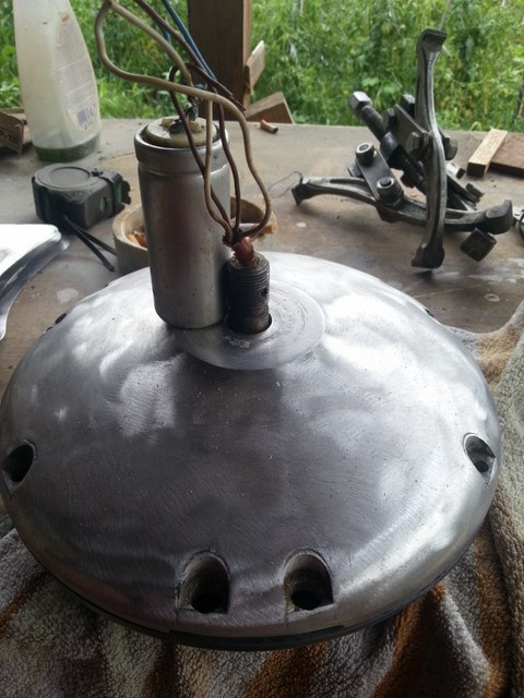

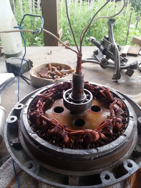

от orel22
нед авг 03, 2014 8:44 pm
Отговори: 13
Преглеждания: 5608
20140801_182722 (Копировать).jpg (108.92 KиБ) Видяна 4878 пъти
Явно нещо съм объркал, съжалявам.
