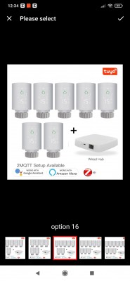

С тези смарт глави мисля, че бих могъл да си настроя всяка стая по график, както и WiFi, а котелът без стаен термостат да модулира само и единствено по вода.
Мнение?

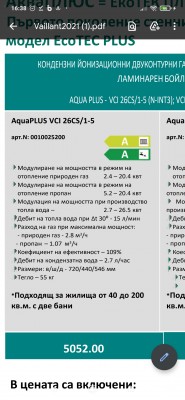

Днес попаднах на това. Май е най - нов модел от тази година. С обещаващи характеристики.
Някой с опит с тази марка? И мнение?
