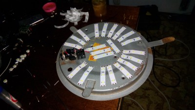

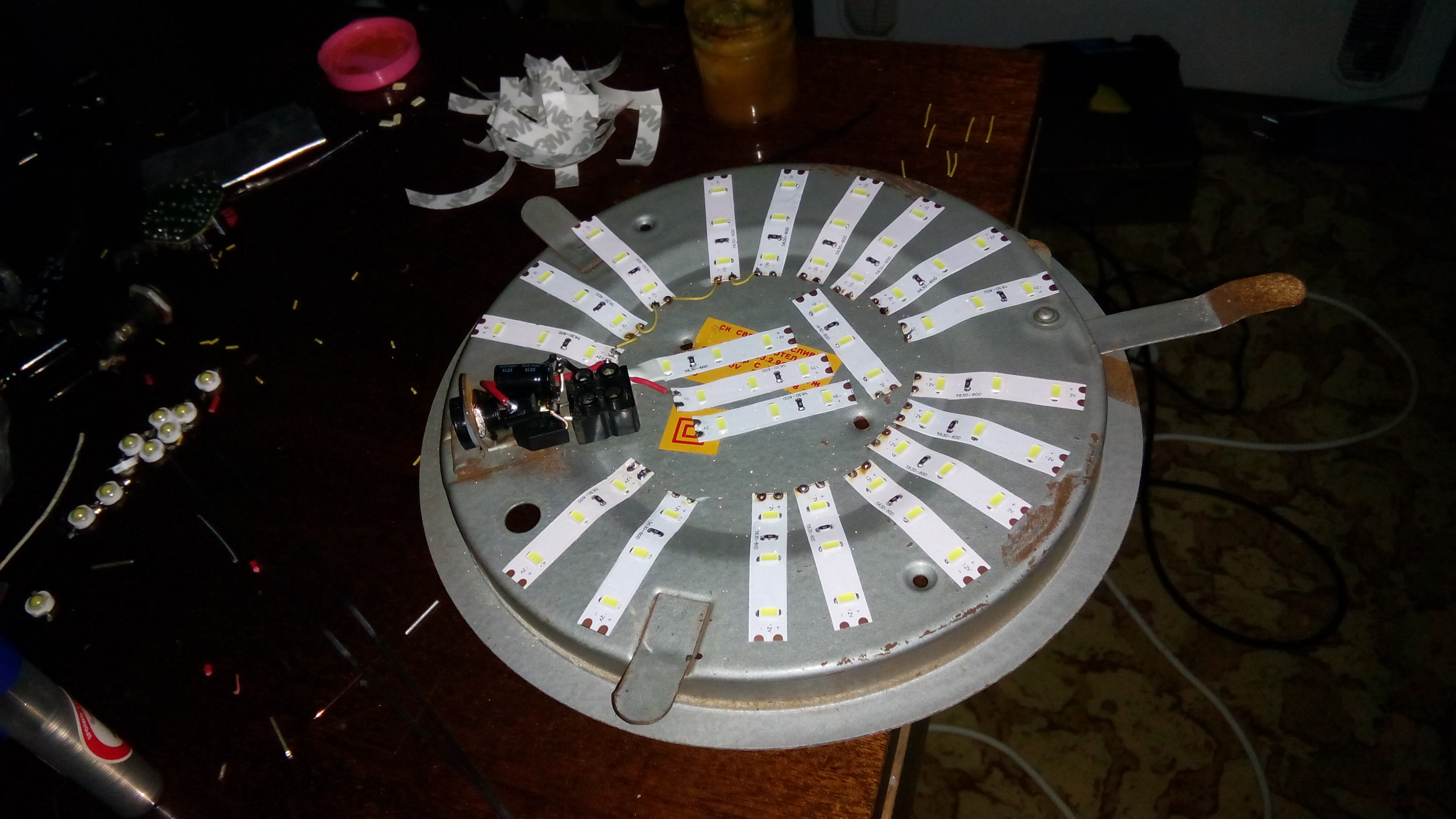

от liubenov
пет фев 06, 2015 1:27 pm
Форум: Направи сам
Тема: Направи сам LED осветление
Отговори: 775
Преглеждания: 213643
IMG_20150202_181706.jpg Ето го въпросното изделие, тук все още в процес на изработка!
от liubenov
чет фев 05, 2015 2:57 am
Форум: Направи сам
Отговори: 775
Лентичките са залепени на метален плафон и се охлаждат перфектно.Не става въпрос за прегряване, за около 10 минути светене даже не се затопли но угасна и видях, че диодите на първата лентичка са изгорели (имат черни точки по средата).Напрежението след филтриращия кондензатор (без гасящ) е 328 волта,...
от liubenov
ср фев 04, 2015 10:16 pm
Форум: Направи сам
Отговори: 775
Колеги имам нужда от малко помощ!Правя си един плафон, като показаните по назад в темата : 25 бр. лентички от лента с диоди 5630 с грец и филтриращ кондензатор 22мф свети силно но изгаря първата лентичка откъм плюса!Сложих гасящ кондензатор 347 нф преди греца но с него свети слабо!Пробвах и с 684нф ...
