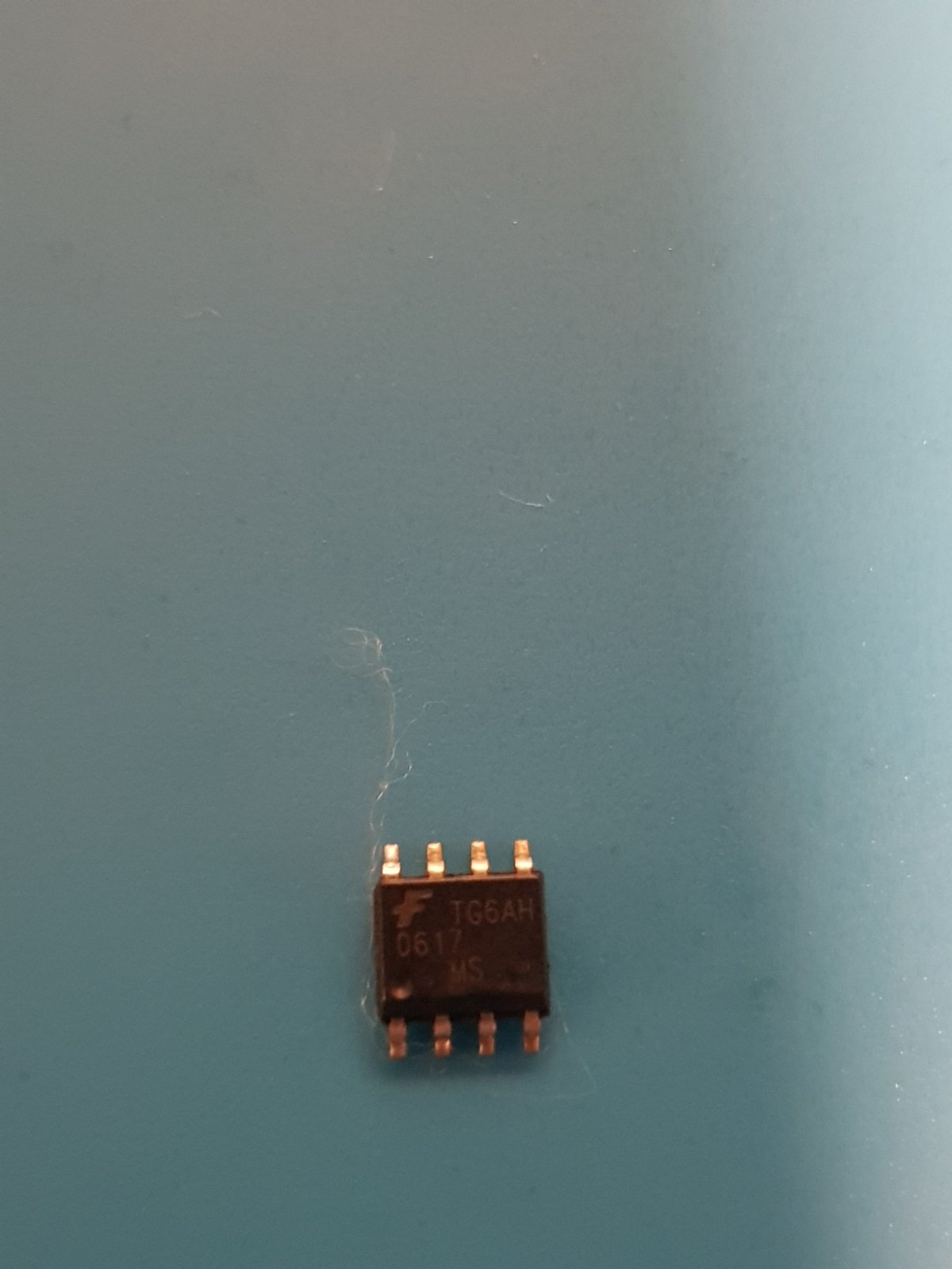

Намерих го SMC0617 , но явно в БГ не се намира налично. Ще бъде от Китай явно ! :-D

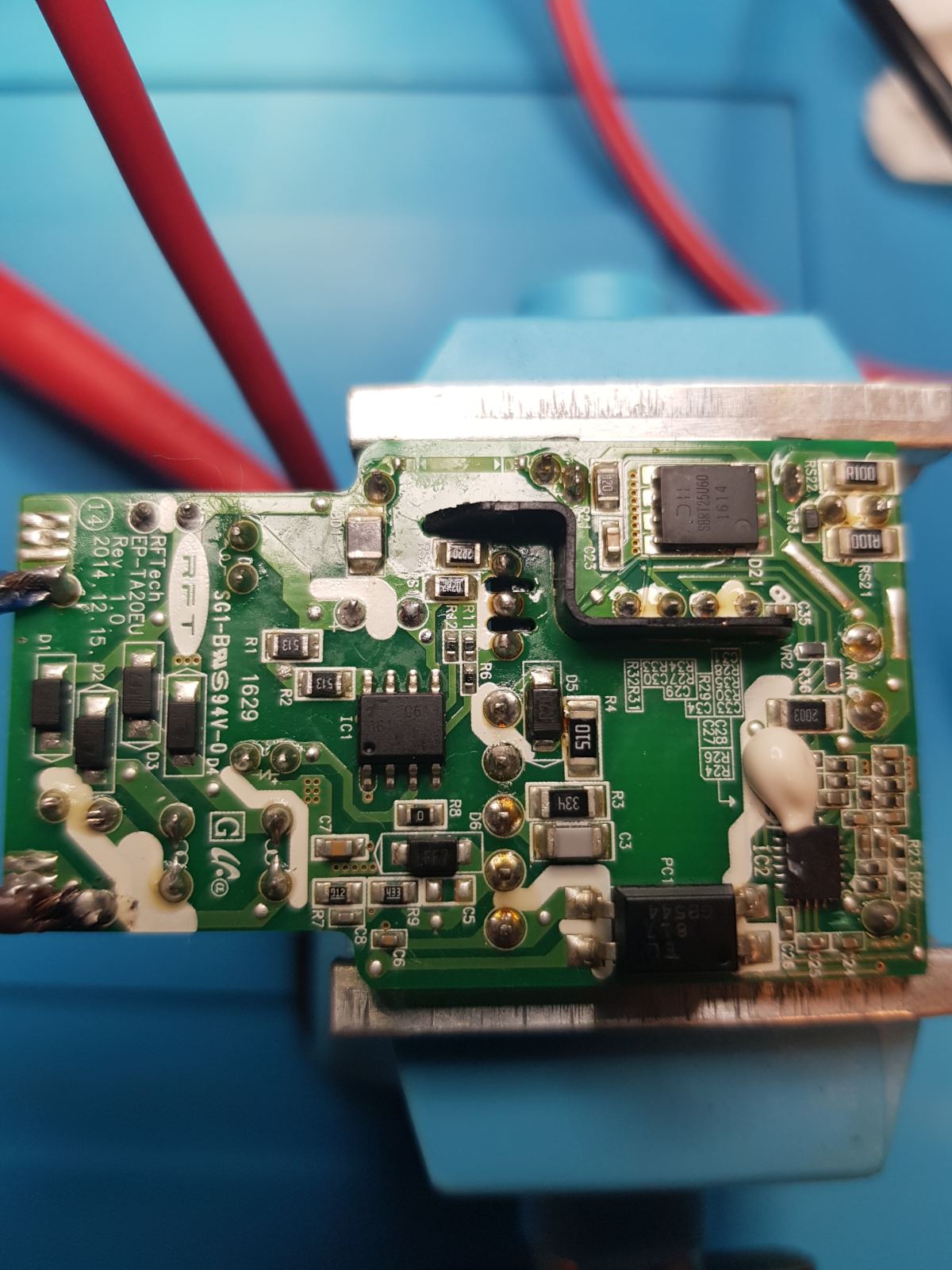

вт ное 19, 2019 10:17 pmMamaMy написа:
Я дай малко снимки на платката! Все ми се струва, че нещо някъде се бъркаш
Заповядай

вт ное 19, 2019 3:35 pmMamaMy написа:
Най-вероятно вътре са 2-4 мосфета. Това са само крайни транзистори.
Възможно е да е контролер с заедно с транзисторите в един корпус. Лошото е че не го намирам никъде за да купя нов такъв или негов заместител !

Здравейте , някой може ли да ми каже модела на този шим контролер , така маркиран не намирам нищо в интернет за него ?

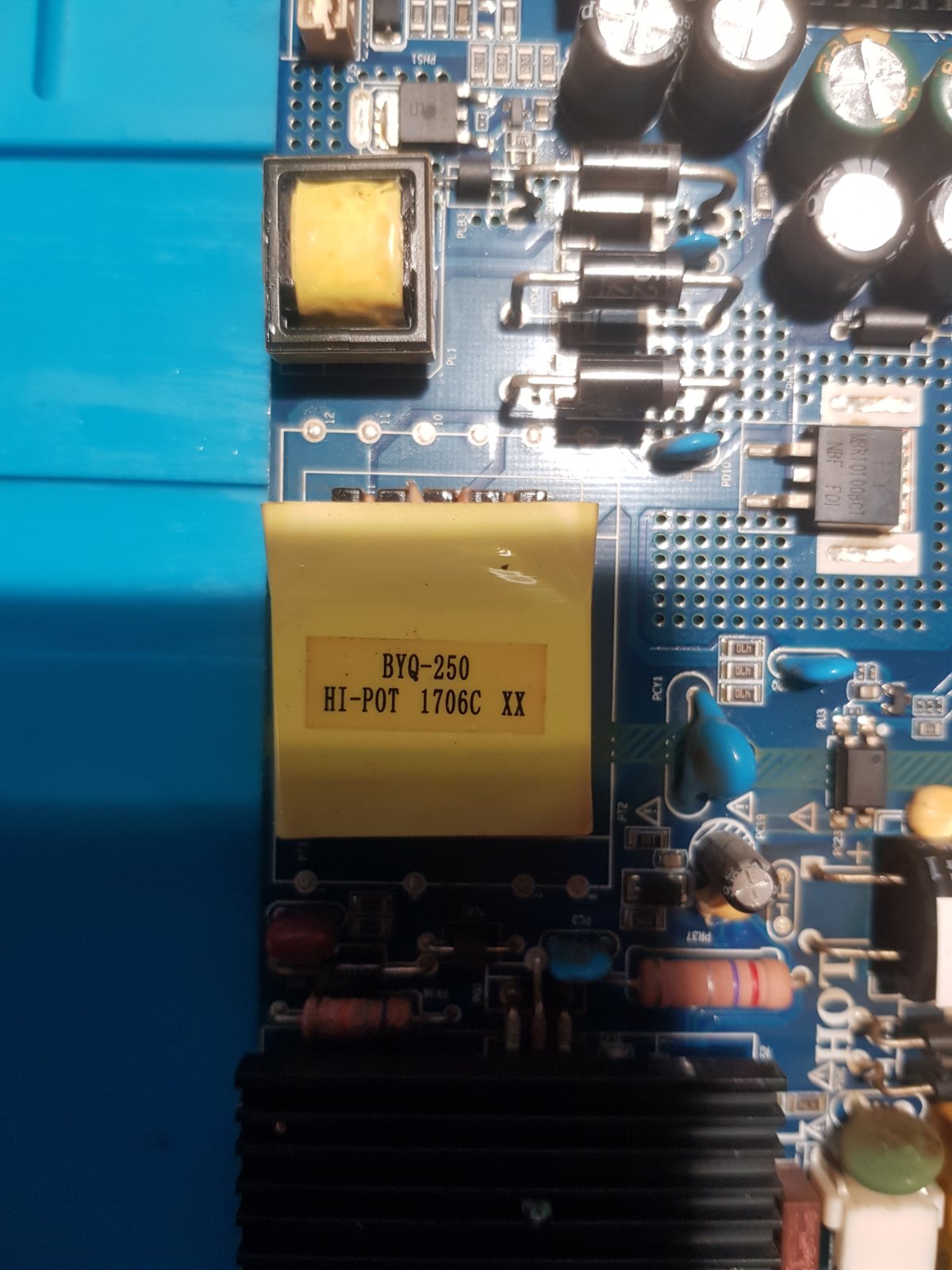

От страната на ниското напрежение дава пълно късо , при премахване на трафа късото изчезва ! Имам друга таква платка която работи , там положението е различно , затова набеждавам тази част ! Какво значи пълно късо :? Нещо като свръх проводимост и нулево съпротивление :shock: Оно и в лабораториите м...

Някой да знае от къде мога да намеря тази част за телевизор маркирана с BYQ-250 ? Интернет търсенето ми показва само цели платки съдържащи тази част.
