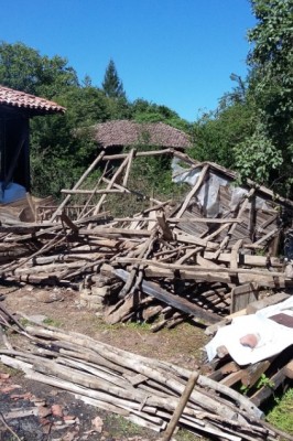

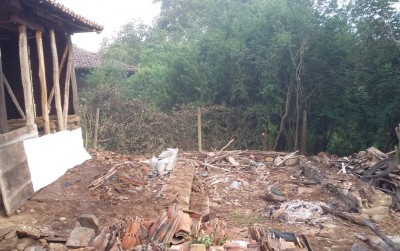

Здравейте .Лятото отмина, отпуската също и доиде време да споделя свършеното .Тъй като времето за работа ми е ограничено, строителството ми се протаква във времето, но все пак не спира.Хъса ми още не се е изпарил .Както са казали хората Луд умора няма. 991.jpg 992.jpg 993.jpg 994.jpg .Както се вижда...

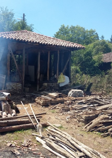

И още малко снимки от края на работния сезон.
До нови срещи и идеи догодина.

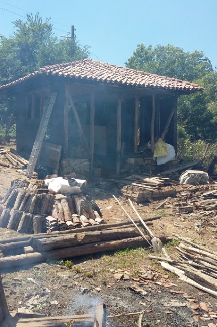

Здравеите на всички четящи темата ми.Сега да ви покажа и края на работата която свърших тази гадина понеже отлуската свърши.Покрих и с керемиди направеното до сега което ми отне около седмица.Трудното бе с вдигането на керемидите върху покрива за което използвах едни познати и за един до обяд бяха г...

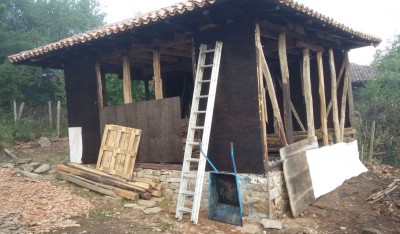

След обшивката на покрива доиде време за прословутия руфолин за под керемидите. kah7.jpg kah8.jpg kah12.jpg kah11.jpg Относно полагането му се оказа много лесна и спорна работа.Лесно се кове , реже , а е и много лек .За разлека от дървенията за около ден покрива е накован.С тези улеи мисля че ще е п...
