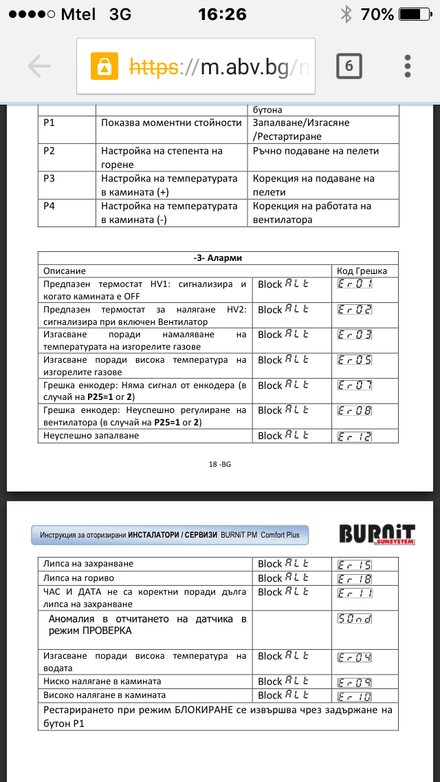

image.png Най важното

Здравейте от скоро съм с това чудо на 21 век. От оторизиран инсталатор ми е пусната камината за сега работи доста добре разход за три дни или около 24 часа работа 15 кг . Камината е 23 с новия блок разликата от по стария че има т.н. Финно настройване на всяка една програма в % . За сега е търкалям н...
