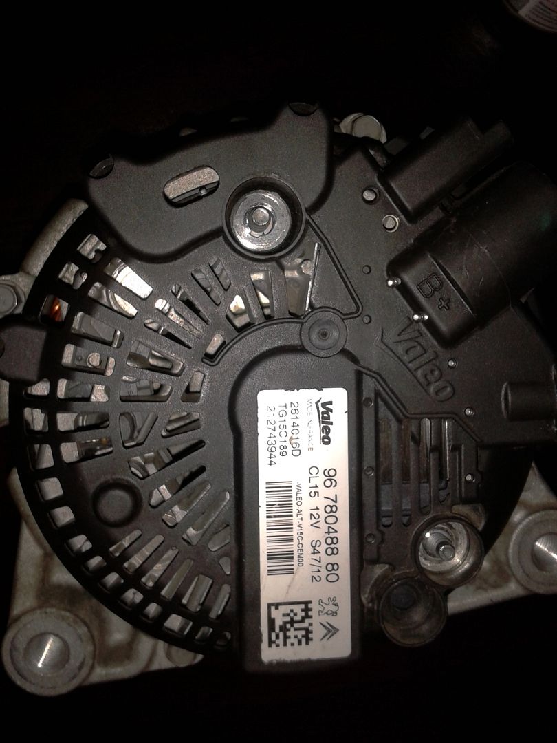

от alderweireld
ср ное 11, 2015 7:35 pm
Форум: Електротехника
Тема: Alternator с LIN bus
Отговори: 17
Преглеждания: 4365
Благодаря на всички , оказа се че алтернатора започва да зарежда сам след 2500об , с плюс на голямата шпилка .
След като почне един път да зареджа после и да намаля оборотите няма проблем . Много е скъп алтернатора и внимавам да не го повредя :) мерси на всички :prayer:
от alderweireld
нед ное 08, 2015 8:57 pm
Отговори: 17
Преглеждания: 4365
Алтернатора е изправен пускаха ми го пред мен на стенда в сервиза , а схемата е вярна защото съм я вадил от service box по шаси .
Скоро ще стигна до истината , просто сега е едно салатено време и не ми се занимва ,може би утре:)

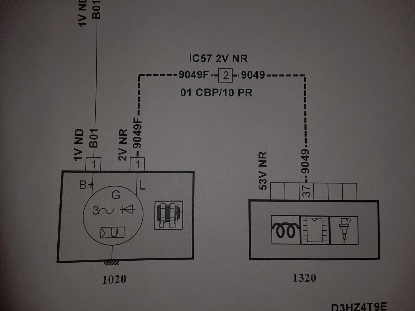

от alderweireld
нед ное 08, 2015 3:16 pm
Отговори: 17
Преглеждания: 4365
dyaneff написа:
Къде видя LIN ?
L е лампа. Примерно 5W.
Комуникационните линии са в пунктир :)
Пробвах през лампа но тя въобще не светва . не тече ток . Сигурен съм че аз нещо бъркам , трябва да може и без лин да зарежда
иначе колата е Пежо Партнер Б9 2013та , 1,6HDi new
от alderweireld
нед ное 08, 2015 2:23 pm
Отговори: 17
Преглеждания: 4365
С лин е , имам схема и по шаси .Има само един тъник кабел.
