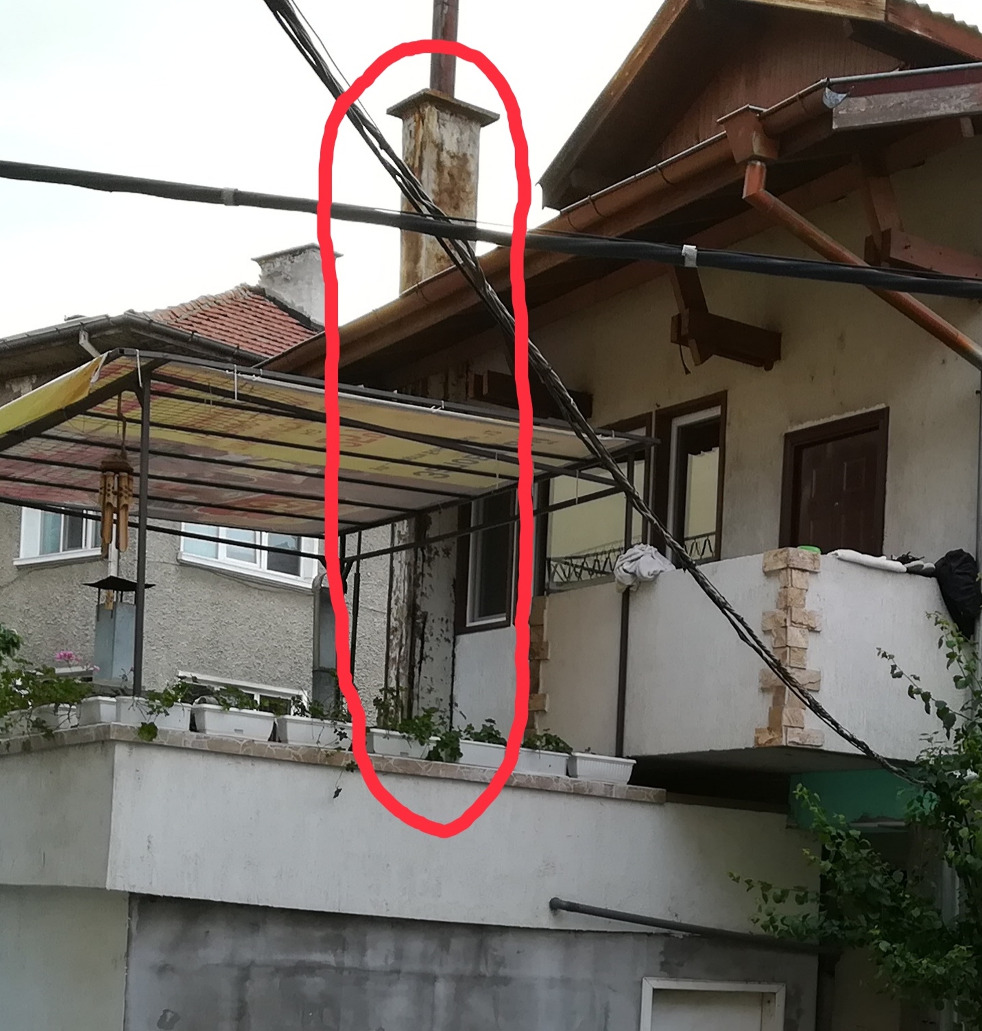

Външния комин винаги предполага проблеми. Комин по вътрешните стени на къщата е много по-добър вариант. Комина трябва да е топъл. Особено за бърз старт. А външен комин, изграден с масивни тела е направо убийствен. Мнооого трудно тръгва. Ехо, ти ни чу ли, чи утре ши снимам? Куминити са външни. Нямат...

Точно заради по трудоемкото изпълнение с вата мислех с фибран, ама ще ви послушам. Иначе видя ли каква грозотия е отвън комина. Яд ме е да го гледам.

Комичне с фибранче, по добре недей. Вата. :) Въх, испривари ма, хаха! Не четат. Скоро някой си намери стопен фибрана, та рече, че ще си поправи грешката, въпреки предупрежденията. При мен кюнеца е около 1.5 м. и комина е студен. Димните газове повече от 130 гр. не съм ги виждал. Съмнявам се да стоп...

Аз имах същия проблем. Външен комин с тухла единичка. Течеше като лейка. След много майстори и четене на ум ми дойде да изолирам меката връзка свързваща котела с комина. Омотах я с вата и фолио и на втория ден, о чудо. Три години никакъв конденз без да пипам самия комин. Преди три седмици смених кот...
