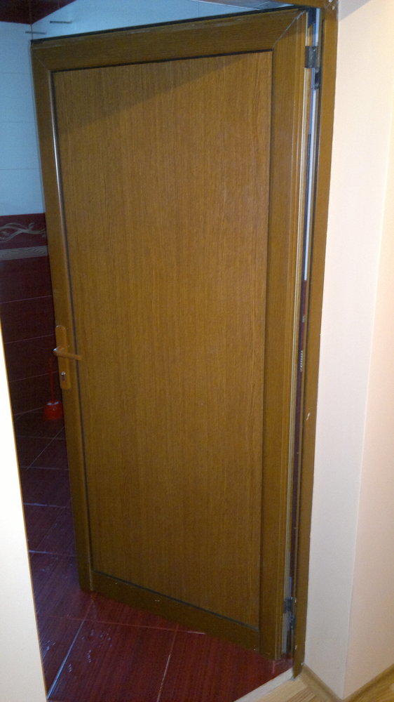

от vankovv
вт май 03, 2016 2:36 pm
Форум: Саниране
Тема: Регулиране обков PVC дограма
Отговори: 675
Преглеждания: 485779
Ясно, пъзела се нареди. Питам подробно защото вилата е по-далечко и трябва да набавя въпросните неща(части) и направо да действам като разглобя вратите. Относно човек, който да оправи нещата : нямам добър познат, а и си е далечко, надали някой ще се навие да се вдигне от София само за тези дреболии(...
от vankovv
нед май 01, 2016 1:44 pm
Форум: Саниране
Отговори: 675
А хаа, сега вече ми се изясни картината. А въпросното закамяване(разпъване) се прави само по единия диагонал (този на снимката) или по двата?? Проверява ли се с нивелир? Това не разбрах. И сглобката в горният ъгъл (изпуснатата) е вътрешна може би? Следва да се подмени или напасне, че не мога да си п...

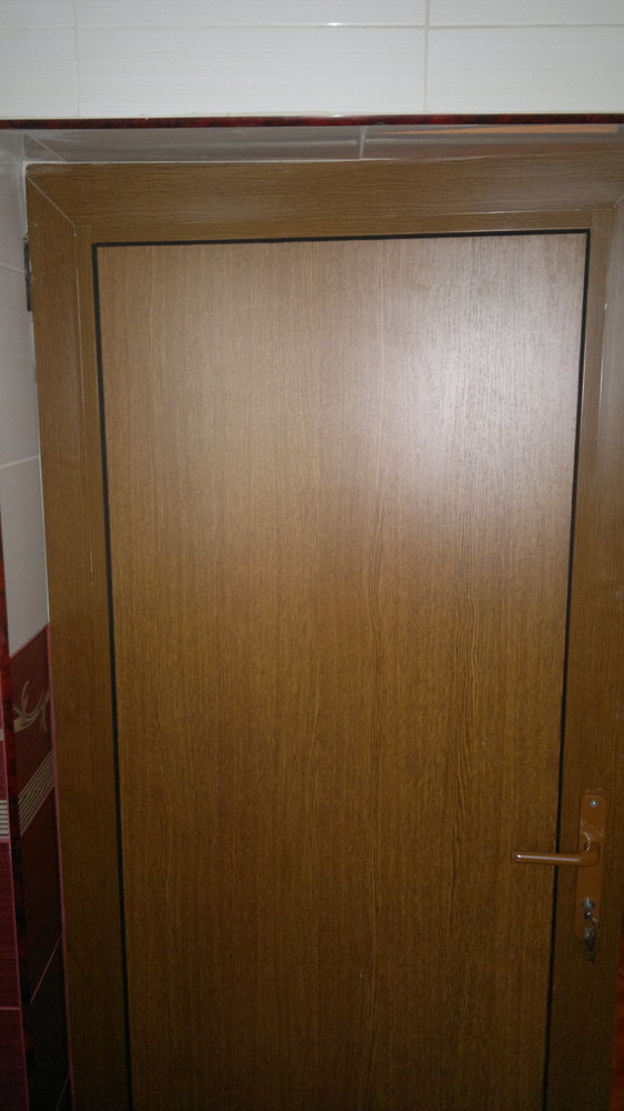

от vankovv
чет апр 28, 2016 10:42 pm
Форум: Саниране
Отговори: 675
Здравей, колега martobas! Благодаря за бързия и конкретен отговор. Дава мн. добра насока. Прощавай за въпроса, но какво означава термина ''закамени'' ? Не съм спец. по дограми, врати и затова питам. Колкото до човека, който ги монтира, изпари се като пролетна роса. Гадна работа и просто ще пробвам с...
от vankovv
пон апр 25, 2016 10:10 pm
Форум: Саниране
Отговори: 675
ето още 3 пик.

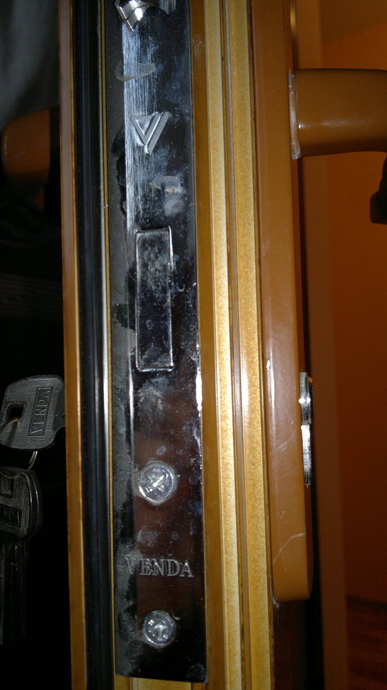

от vankovv
пон апр 25, 2016 10:07 pm
Форум: Саниране
Отговори: 675
Здравейте!!! Прочетох доста в темата, много е полезна и ПОЗДРАВЛЕНИЯ за мненията и съветите. Имам един проблем, който малко се различава(според мен) от досегашните, или ако не съм разбрал моля да ме извините. Става въпрос за няколко врати(еднакви), които извесно време след монтажа започнаха да стърж...
