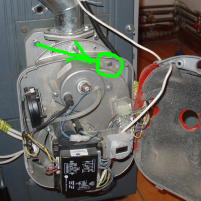

Прочетох
П.С. редукцията е 150/130
Този винт за какво е?
