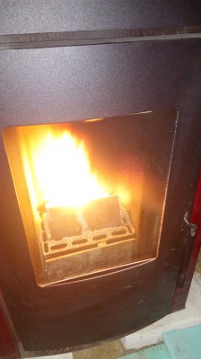

P05-10 . 3 дена изкарва, нищо че изцапва стъклото на 1/3 , само сипвам пелети. Кошницата не съм я бутал, освен страничните .Модулация не, върти 1,2,3 степен.
