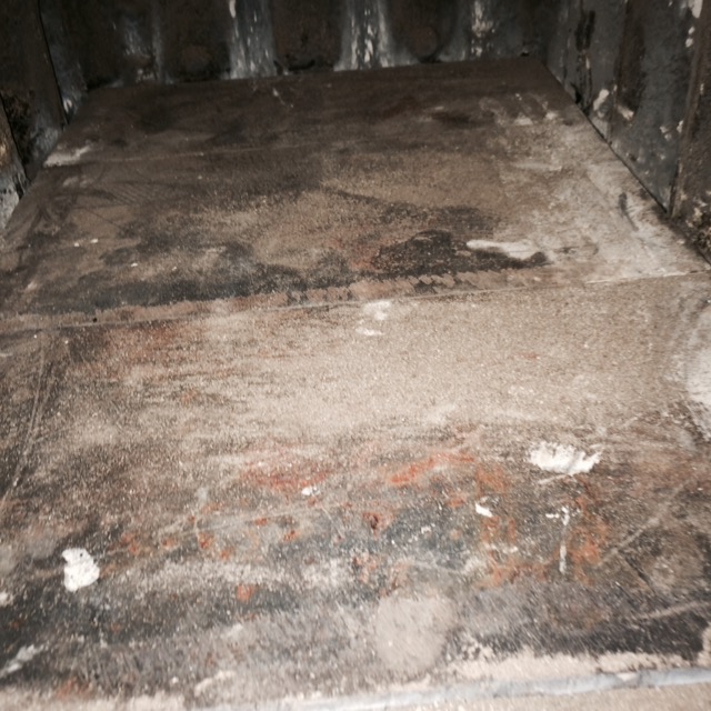

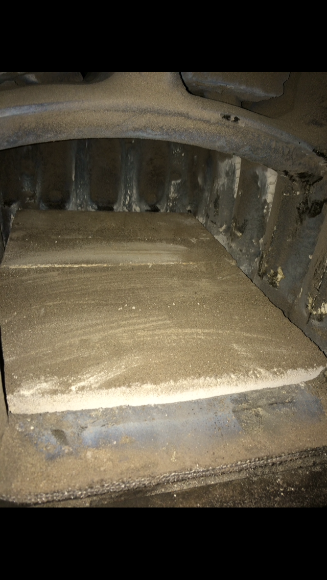

В Де Дитриха има ли поставени турболатори? Ако няма може да си направиш и сложиш в последният ход на газовете.Де факто ти е направена метална скара и на нея лежат тухлите.Единственото ,което ми иде на акъла пак с подобни скари да се направят още 2 хода на газовете ,но може би трябва още да се смъкн...

а това е ламарина 6мм която аз сложих върху огнеупорните плочи. Тя е с около 5 см по - широка от огнеупорните плочи и дължината й е по - голяма пак с около 5 см.

Maximus77 написа:
data написа:
Maximus77 написа:
колега това са снимките от вградените плочи на фирма Рувекс която монтира горелката. На първата снимка съм махнал една от плочите за да се видят долните. На снимка 4 са и двете плочи
