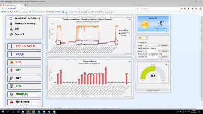

Програмата е моя , данните се взимат директно от горелката и са реални. Следях темата и заберязах че колегите с Торч вадят постоянно графики в подкрепа на тезите си .Сега и ние можем да се похвалим с такива от които се вижда реално работата на горелката, в частност моята за днес.
от stan4o333

Ей ви една графика на Грейко.
п.п: Графиките вървят от дясно на ляво !!!

Малко Face-change.
