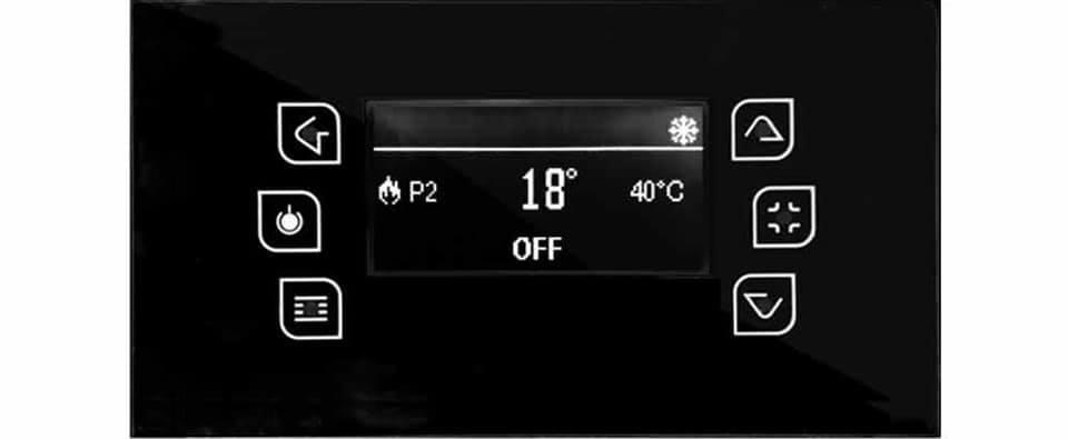

F198F925-8798-4DD0-9D3F-F6993318F294.jpeg Някой има ли проблем с този контролер ? При мен като му задам 2 степен и шнека върти колкото му е задедено, но след известно време почва да върти повече и по - дълго , все едно е на 6-та степен Здравейте и аз имам същия проблем с моята камина Advant 4g 18kw...
