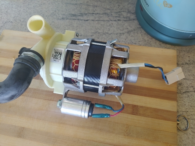

Благодаря за отговорите. В интерес на истината вчера сериозно се зарових из пространството и ми проблесна за пусковия кондензатор. През цялото време съм го неглижирал, даже си признавам,че не съм го мерил, когато проверявах всичко останало. Поръчах направо кондензатор от старозагорската фирма с онла...

Здравейте колеги, от няколко дена имам проблем с миалната машина. След като я разглобих и тедтвах всичко се оказа циркулационната помпа (прикачвам снимки). Реално тя е двигател с малка пластмасова камера и перка. Като разкачих помпата и развъртях на ръка оста и я включих в тока, тръгна и работи без ...
