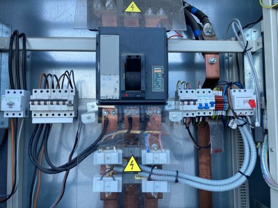

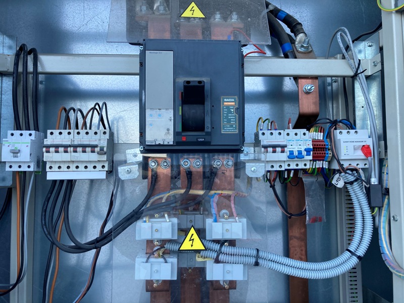

вт мар 02, 2021 6:06 pm
Форум: Електротехника
Тема: Токов трансформатор
Отговори: 51
Преглеждания: 13272
Монтирах ги, каквото такова, да не им пробива никога шунта :-D
от ilko-gd
пон мар 01, 2021 11:16 am
Отговори: 51
Преглеждания: 13272
hidrazin , напълно съм съгласен с теб, но аз се явявам безгласна буква, проектанта е друг и т.н. Централата е с три инвертора по 25kW и панели с обща максимална мощност пак толкова 75kW STC. През работните дни всичко ще отива в производството, но в почивните има излишък, който не трябва да се връща...

от ilko-gd
пет фев 26, 2021 5:07 pm
Отговори: 51
Преглеждания: 13272
Благодаря за отговорите. Тук ми изникват още два въпроса относно кой е по-добрият вариант от към безопасност по-принцип. В конкретният случай е ясно. 1. В случай, че S2 е свързан към "земя" и съответно звездният център, при отваряне на вторичната намотка, потенциала не би трябвало да надвиши мрежово...
