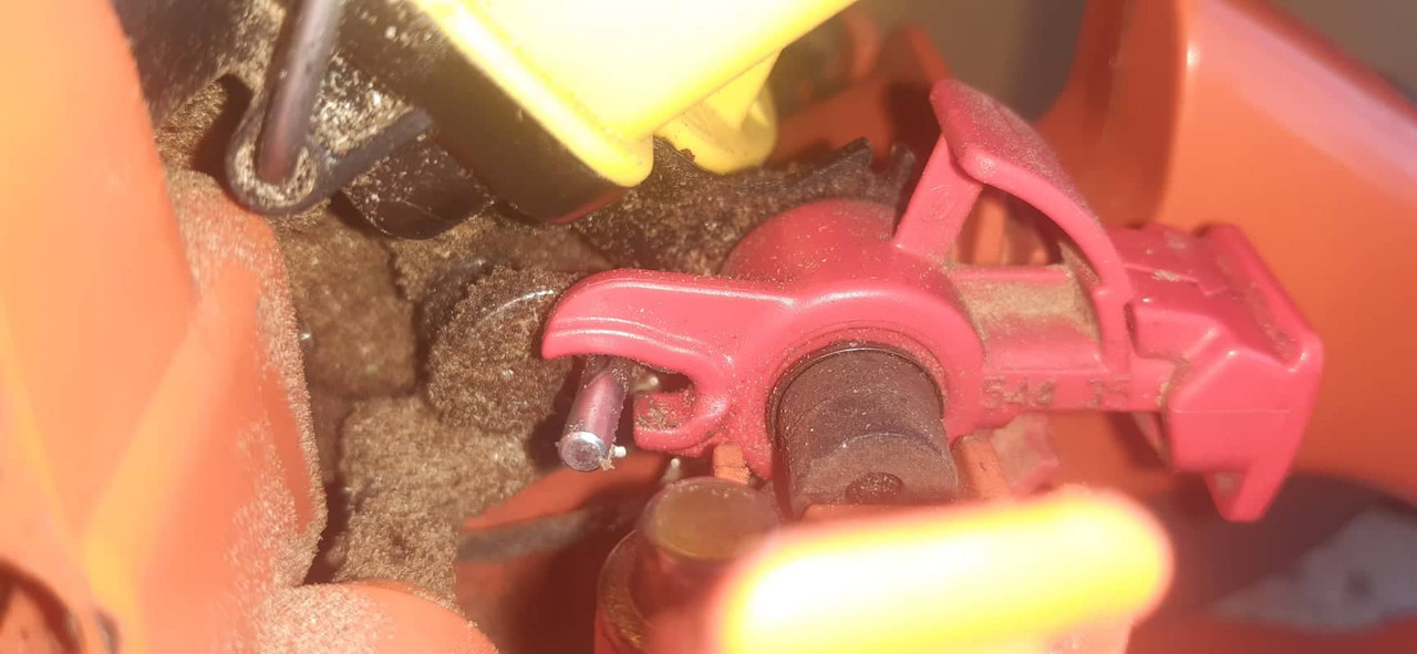

нед ное 06, 2022 4:55 pmSoviet_Soldier написа:
нед ное 06, 2022 4:27 pm1st0r1k написа:
Бутонът е прозвънен и кабелите са замерени с мултицет.Всичко си е наред. Какво друго може да е?
Проблем в самата бобина.
Ако е бобината,няма ли да има проблеми и с паленето и работата на мотора? Как мога да я проверя?

Предполагам,че ще трябва да се маха страничният капак ? Да, 4 болта и се сваля стартера. Не се тревожете, пружината и въжето няма да се размотаят при свалянето му, лесно е и се открива добра видимост към бобината и проводниците към нея. Видимо и там не видях проблем. https://i.postimg.cc/hjb1gkcd/3...

Развих само 4-те болтчета под филтъра.Видимо не видях проблем с обувките.Нямаше извадена. А контактуват ли пластините помежду си, когато се натисне бутона в положение "стоп"? Погледнете от другата страна, където са включени към бобината дали всичко е на мястото си. Ако имате мултиметър под ръка, пр...

Бихте ли казал как се свалят бобината,стартера и бутона? До сега не съм свалял. Просто развивате винтовете, които го държат и стартера се сваля. Самата бобина има ли нужда да я сваляте? И тя е на няколко винта, но ако няма нужда, не я развивайте нея, защото после трябва да се монтира оставяйки опре...

Как се стига до там? До бобината ли? Сваляте горния капак, сваляте стартера, и бобината заедно с въпросните 2 проводника са визуално открити. Ето така трябва да са съединени въпросните два проводника към бутона. Огледайте пластините там дали са в ред, дали всичко контактува правилно. https://i.imgu...

Не може ли да се смени копчето? Обичайно проблемът е елементарен, като изскубната или скъсана кабелна обувка. Натискането на този бутон в позиция "стоп" фактически допира синия и черния проводник. Трябва да видите защо при натискането му това не се получава. Ако кабелните обувки и пластините откъм ...

нед окт 30, 2022 5:47 pmSoviet_Soldier написа:
нед окт 30, 2022 5:33 pm1st0r1k написа:
Здравейте!
От скоро имам проблем с гасенето на резачката (хускварна 445). Като натисна копчето надолу за да я загася,не се случва нищо.
Гасете я със смукача (позицията за студен старт).

Здравейте!
