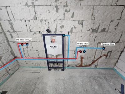

Изолация ще слагам накрая, след като монтирам тръбите - ф 22х6 мм и ф 22х10 мм където го позволява.
от dragonn2
пон фев 24, 2025 11:37 am
Форум: Баня
Тема: Как да заобиколя с тръбите?
Отговори: 26
Преглеждания: 5114
пон фев 24, 2025 11:29 amn_a написа:
Това е задължително, откакто го произвеждат. Но защо с толкова чупки и колена и жащо изобщо не гледаш и бне мислуиш ми е тънкия намек
Явно толкова си мога. Поне питам и се интересувам.
ПП. До колкото знам топлата вода е отляво :rolleyes:
от dragonn2
пон фев 24, 2025 11:19 am
Форум: Баня
Отговори: 26
Преглеждания: 5114
Така го направих понеже ползвах УКБ фитинг. Мислех че така е най-правилно. Навсякъде където гледма слагат такива, предполагам за да е по-лесно нивелирането и докарването на разстоянието м/у изводите.

от dragonn2
чет фев 20, 2025 8:20 pm
Форум: Баня
Отговори: 26
Преглеждания: 5114
Това не знам как ти хрумна да го нарисуваш всичко на една височина, ама изводите за душ, мивка, пералня и т.н. се оставят на различни височини. Та пускаш си хоризонталните под казанчето и то тях нагоре към различните консуматори. Мислех да ползвам УКБ елемент за изводите на душа и от там през него ...
от dragonn2
ср фев 19, 2025 10:01 pm
Форум: Баня
Отговори: 26
Преглеждания: 5114
Здравейте, Имам дилема със свързването на чешмата и пералнята, които се падат от дясно на структурата на тоалетната. Проблемът е че структурата е доста близо, дори ще бъде леко вкопана в стената и няма място и за тръби да минават зад нея. Едната опция както я виждам е да пусна тръбите по-ниско, за д...

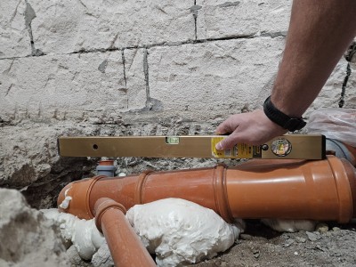

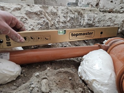

съб яну 25, 2025 8:51 pm
Форум: Баня
Тема: Сложна схема на канала в банята
Отговори: 37
Преглеждания: 6097
Сега забелязах че линейния сифон е на ф40. Как става нормално свързването с канала на ф50? Просто се слага редукция или има нещо по специално?
от dragonn2
съб яну 25, 2025 2:22 pm
Форум: Баня
Отговори: 37
Преглеждания: 6097
Мисля това да е. Как ви се вижда? Знам че не е перфектно, но за мен важното е да работи.
