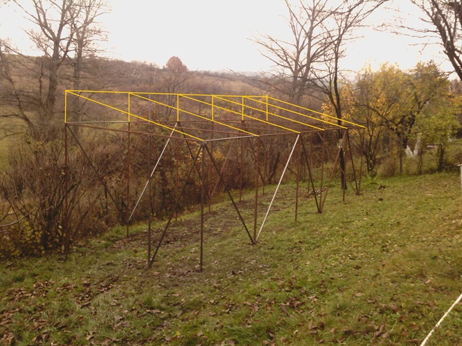

Можеш да си го направиш по–висок – режеш метала почти до бетон,повдигаш целия парник,подлагаш по 50–60 см. профил от същия вид и заваряваш.

По–трудоемко е.Междувременно размислих за покрива.Едноскатен ще е твърде нисък.

Видях какво беше направила градушката от 8 юли с поликарбонат 4 мм. Беше нещо подобно като снимката по-горе,даже по-зле. При мен полиетилен от 200 микрона издържа, а е на 3 години. Като цена също не е за пренебрегване, 1.69 лв.кв/м /200 микрона/ срещу 4 лв.кв/м.за поликарбонат 4 мм. Твоя найлон ми ...

Шест лева квадрата четири милиметровия.За градушката сигурен ли си?

Още един "конкретен" въпрос :) .Ако покрива ми е едноскатен и с прозрачни поликарбонатни плоскости/т.е. няма да се свалят/,дали е проблем,че лятото зеленчуците никога няма да са огрявани от директно слънце :? Линиите със жълто още не са готови.
