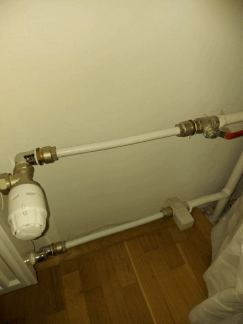

След доста голямо проучване на проблема, в конкретния случай пука вертикалата, която отвежда водата от радиатора. На съседен щранг също пука, защото е зазидана в стената на едни съседи, но е в хола и на никой не му пречи. Лошото е 9 етажа разбирачи и никой не иска да реши проблема. Даже и лудата баб...

Радиатора е там и вързан по този начин, защото блокът е стар и разстоянието между металните тръби е много различно от това, което се продава в момента. А стария радиатор беше 11 и дълъг около 50 см, т.е. отиде на боклука. Що се отнася до тия тапи, и на другите радиатори нямам. Имам един, които е 100...

Накратко е това. За мен маркираната част препуква, не радиатора.
P.s.
Файлът е gif с няколко снимки

Аз много искам да си оправя проблема, ама като дойдат хората, които монтираха радиаторите и ми кажат, че нищо не може да се направи и леко се подсмиват, аз какво да направя... Било линейно разширение на тръбите и толкова. Сега сериозно - може ли вложката да пука, защото тя се нагрява първа, още пред...

Преди 3 сезона. От тогава живеем тук. На планките, с които дойде. Ламаринени пластинки с уши за захващане. Не знам как да ги опиша.

При нас е ПК 10 етажа. Аз съм на 6. Панелен радиатор 22, закачен е към металните тръби с пвц тръба с вложка и т.н. Трака само в спалнята. Кофти е, че трака само ако си пусна моя радиатор и парното е много силно - когато навън е студено и подават по-висока температура. Когато комшийте ползват не трак...
