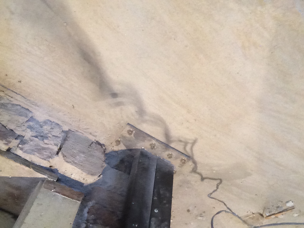

от homebild
пет ное 17, 2017 3:48 pm
Форум: Ремонтирай сам
Тема: укрепване на носещи стени
Отговори: 13
Преглеждания: 6811
найстина може и да съм пропуснал някои неща не споря но вече съм ги направил найстина няма безгрешни хора все пак съм новак в стройтелството . Снощи даже и къщата мина основния тест за земетресение малко ни поразлюля и днес се успокойх че явно съм си свършил добре работата. 5085F040-5299-432C-95F7-...

от homebild
пет ное 17, 2017 10:30 am
Отговори: 13
Преглеждания: 6811
До сега няма пукнатини никъде а вече може би е минало повече от месец от когато съм извършил събарянето и укрепването и по мойте сметки излезе така че по евтино да я съборя и да я вдигна наново но обстоятелствата са такива че трябваше да ремонтирам . А и друг въпрос колко вр според вас ще трябва на ...

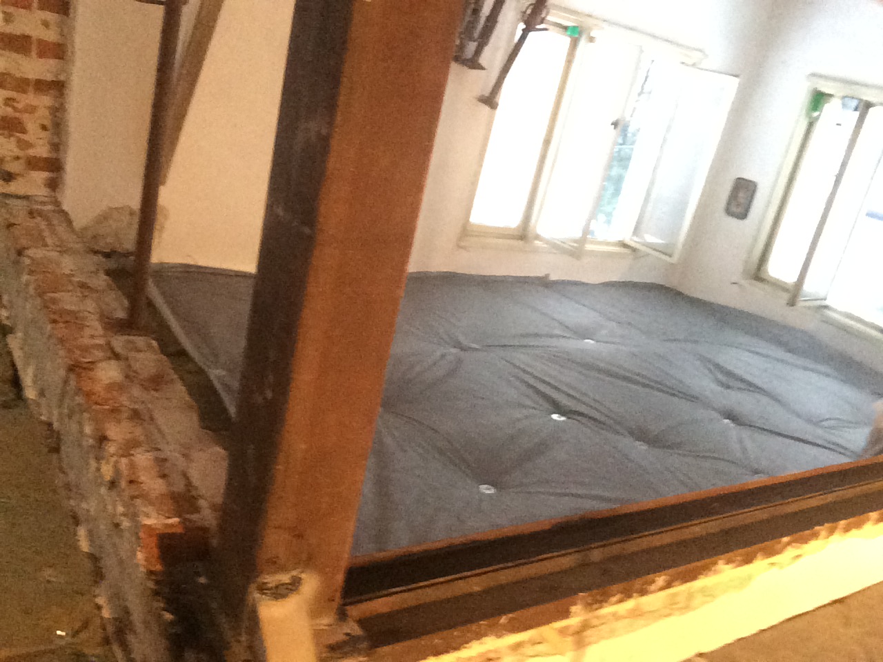

от homebild
чет ное 16, 2017 12:31 pm
Отговори: 13
Преглеждания: 6811
Защото не останаха компетентни хора и въпреки че човека има образование незнам дали има толкова добра представа за такива ремонти защото по лесно е да постройш ново отколкото да ремонтираш старо и пак ще се повторя искам мнение от човек който се е правил такива реконструкции по къща с този тип строй...

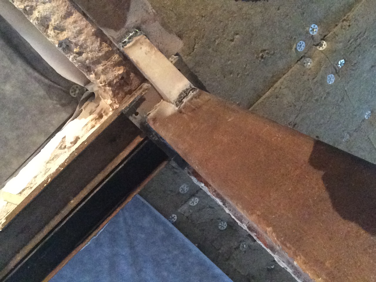

от homebild
ср ное 15, 2017 12:30 pm
Отговори: 13
Преглеждания: 6811
Преди да започна събарянето се посъветвах с конструктор който ми каза че може да се направи сега той ми изготвя проекта просто исках второ мнение може някой тук във форума да е правил такива ремонти и да даде свойто мнение
от homebild
вт ное 14, 2017 8:38 pm
Отговори: 13
Преглеждания: 6811
Здравейте колеги наскоро започнах ремонт на къща строеж от 60-те искам да певърна първия етаж от къщата в търговска площ.Започнах с махане на гредореда и отлях плоча след това започнах да събарям стените които ги укрепих с желясо и колони който са свързани в плочата.Въпроса ми е дали има опасност къ...
